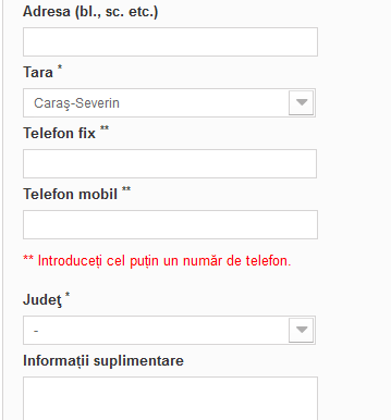

Cornel_M Posted May 27, 2016 Author Share Posted May 27, 2016 am reusit cate ceva, dar intre timp am descoperit un mic deranj la afisarea campurilor din adresa, campul de Judet apare la coada dupa telefoane, cand ar fi normal sa fie sub Tara. Aceeasi problema am gasit-o si pe un alt site proaspat facut, ambele pe PS 1.6.1.5 cu tema default atasez print screen cum fac sa mut acel camp sub cel de Tara? am incercat cate ceva din address.tpl si din admin de la Tari > format adresa si nimic... Link to comment Share on other sites More sharing options...
zaurus Posted May 27, 2016 Share Posted May 27, 2016 authentication.tpl dupa linia 620 (plus/minus - eu m-am uitat pe un layout deja personalizat) trebuie sa muti blocul de judet {elseif $field_name eq "State:name" || $field_name eq 'state'} {assign var='stateExist' value=true} <p class="required id_state select form-group"> <label for="id_state">{l s='State'} <sup>*</sup></label> <select name="id_state" id="id_state" class="form-control"> <option value="">-</option> </select> </p> {/if} Link to comment Share on other sites More sharing options...
Cornel_M Posted May 27, 2016 Author Share Posted May 27, 2016 m-am uitat peste tot, toate par in ordinea fireasca. cel mai probabil e din address.tpl. m-am jucat cu unele campuri, le-am putut muta sau sterge, doar cel de states nu pot sa-l mut ci doar sa il sterg. Link to comment Share on other sites More sharing options...
zaurus Posted May 27, 2016 Share Posted May 27, 2016 despre ce zona de login/cont vorbim? eu ti-am dat exemplul din cos, opc activat. Link to comment Share on other sites More sharing options...
Cornel_M Posted May 28, 2016 Author Share Posted May 28, 2016 am refacut toti pasii, si anomalia apare doar dupa autentificare cand vrei sa editezi sau sa adaugi alta adresa Link to comment Share on other sites More sharing options...
