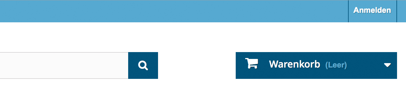

ThomasRiss Posted May 24, 2016 Share Posted May 24, 2016 Hallo an Alle! Undzwar mein Shop ist soweit fertig, bin mit dem meisten zurecht gekommen, danke an die Community hier ebenfalls! Ein Problem habe ich noch: Oben im Header habe ich den Text: ANMELDEN. Ich will diesen ändern auf zum Beispiel: Kunden-Login. Am besten wäre mir sogar, das direkt ein Feld für Email und Passwort steht mit LOGIN button. Ich habe nachgeschaut das sollte blocklogin sein, aber ich finde keinen Modul der so heisst. Wie kann ich diesen Text ändern? Danke!! Im Anhang auch ein Screenshot, ganz rechts oben. Link to comment Share on other sites More sharing options...
0 garald7 Posted May 24, 2016 Share Posted May 24, 2016 Hallo BO Menü Lokalisierung Übersetzung Template wählen dann die übersetzte stelle suchen und abändern Lg Garald Backup nicht vergessen Link to comment Share on other sites More sharing options...
0 ThomasRiss Posted May 24, 2016 Author Share Posted May 24, 2016 Hallo BO Menü Lokalisierung Übersetzung Template wählen dann die übersetzte stelle suchen und abändern Lg Garald Backup nicht vergessen Lieber Garald, ich habe jetzt ALLES mögliche umgeändert, alles ändert sich außer dieser Text oben. Weisst du zufälligerweise welcher Punkt das genau sein sollte? Link to comment Share on other sites More sharing options...
0 garald7 Posted May 24, 2016 Share Posted May 24, 2016 Probiers mal über installierte module komm bei mir im momment nicht rein Link to comment Share on other sites More sharing options...
0 Shad86 Posted May 25, 2016 Share Posted May 25, 2016 Also bei uns ist es die "blockuserinfo". Wenn du per FTP unter /modules/blockuserinfo/translations/de.php öffnest hast du da sämtliche Übersetzungen. Sollte das garnicht greifen, gleichen Ordner mal im Theme suchen. Dann wird das genutzt. So jedenfalls bei 1.5.5.0. Link to comment Share on other sites More sharing options...
