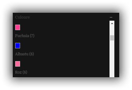

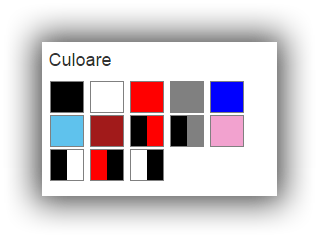

AdrianyMG Posted May 15, 2016 Share Posted May 15, 2016 Salutare, Iata ca din nou apar intrebarile din partea mea , sincer iar am tot cautat dar nu am gasit nici o solutie . Despre ce ste vorba , vreau in front ofice , in meniul cu filtre (sortare dupa culoare ) culorile sa nu mai apara sub forma de lista ci pur si simplu patratelul colorat corespondent fiecarei culori in parte . Stie cineva cum se face sau daca exista un modul ce face lucrul acesta ? Alaturat o sa prezint ceea ce am eu si ceea ce as vrea sa am Multumesc anticipat pentru raspuns , orice idee este bine venita , pana la urma nu avem decat de invatat Link to comment Share on other sites More sharing options...
zaurus Posted May 16, 2016 Share Posted May 16, 2016 Pentru fiecare element din filtru ai (posibilitatea de a folosi) o clasa/id separata de css <ul id="ul_layered_id_feature_10" class="col-lg-12 layered_filter_ul"> declari si modifici acolo ul/li cum vrei sa fie, eventual cu visibility: hidden;/display:none la text iar aranjarea pe un rand in loc sa fie fiecare pe randul ei tot de acolo se face. asta e varianta simpla. varianta complicata este sa modifici tpl-ul din block layered navigation si sa-l umpli de if-uri pt ca banuiesc ca tu vrei sa se intample asta doar la culori, restul de filtre sa ramana neschimbate. Bafta! Link to comment Share on other sites More sharing options...
