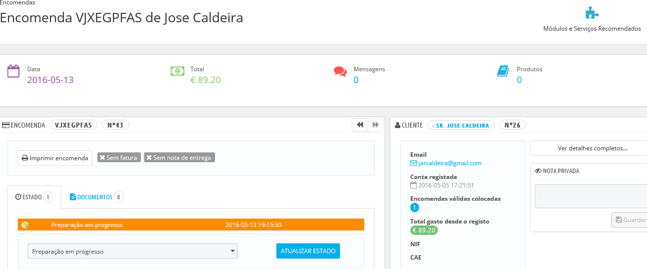

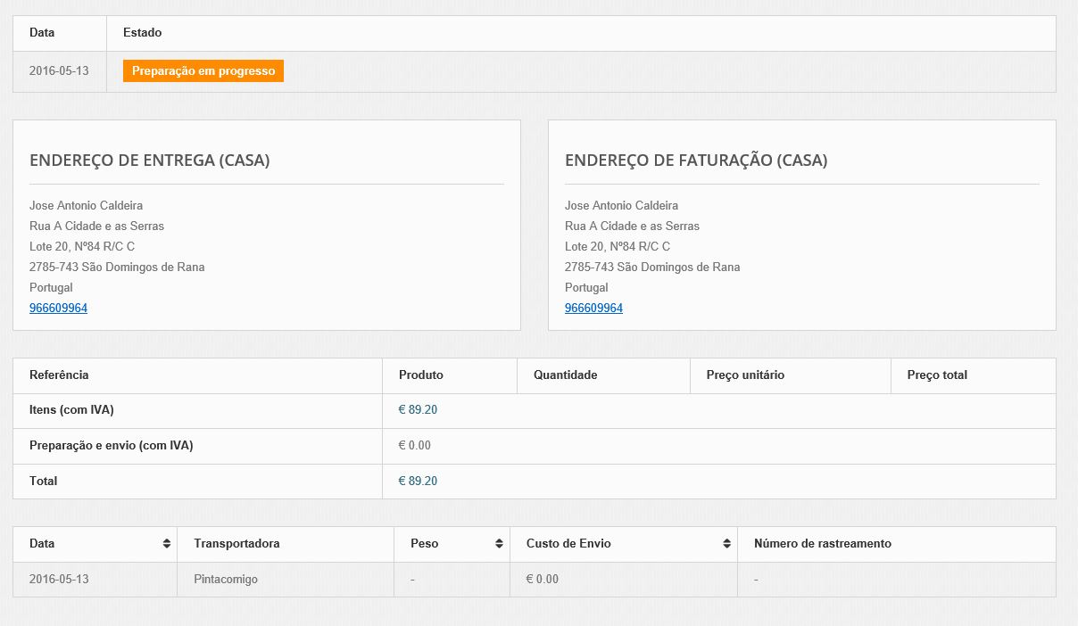

jopabe 3 Posted May 13, 2016 Posted May 13, 2016 Boa tarde, Ultimamente (versão 1.6.1.5) recebo todas as encomendas perfeitamente, com todos os detalhes acerca do comprador, expedição, total, impostos, tudo, à excepção do mais importante - os detalhes do produto, como referencia e quantidade. Os produtos não aparecem na confirmação via email, nem no detalhe da encomenda no BackOffice, nem tampouco no histórico do cliente... Assim, tenho compradores mas não sei o que lhes entregar. Tenho sempre de ligar telefonicamente, pedrir desculpa pelo lapso no sistema, e receber a encomenda verbalmente... uma vergonha e um embaraço. Alguem tem uma ideia do que estará mal? Muito apreciaria qualquer ajuda. Share this post Link to post Share on other sites

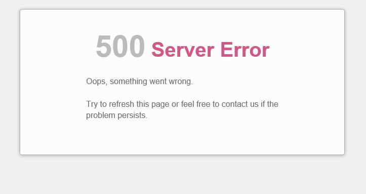

jopabe 3 Posted May 18, 2016 Posted May 18, 2016 Olá Selectshop.at Não me canso de agradecer o seu suporte! Fiz como me aconselhou, activei o modo debug, fiz uma nova venda e ao terminar a compra o browser (Edge) devolveu uma mensagem de erro (anexo) No BO recebi a confirmação da compra, tudo igual, todos os detalhes menos o artigo. Não foi gerado email de aviso de encomenda (esta é nova!) Próximo passo? Ou, se preferir, dou-lhe acesso à plataforma, ao servidor, enfim, o que for mais rápido para aproveitar a sua ajuda. Podemos, também , fazer um rollback, mas na anterior versão já estava assim... Share this post Link to post Share on other sites

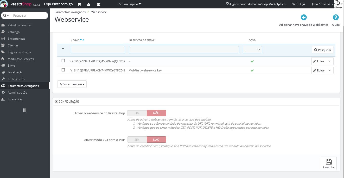

jopabe 3 Posted May 18, 2016 Posted May 18, 2016 não estou a usar o Webservice, nem sei o que é... Mas realmente, apesar de não estar activo, tenho lá duas chaves(?) e o pico de activo... O que faço? Apago as chaves? Share this post Link to post Share on other sites
selectshop.at 1,424 Posted May 18, 2016 Posted May 18, 2016 Sim, deve apagar se nao está usando e desativar o servico/funcao. 1 Share this post Link to post Share on other sites
