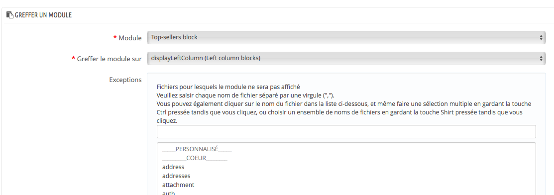

DavidDeclercq Posted May 11, 2016 Author Share Posted May 11, 2016 (edited) Déjà d'une ce n'est pas blockbestsellers mais Top-sellers méa culpa, le 1er est lié au BO. Ensuite oui effectivement il est lié au hook displayLeftColumn et oui il y a un paquet d'exceptions pour ne pas l'afficher, dont index. Si je vire cette exception, cela devrait suffire à l'afficher en page d'accueil ? Par contre, il ne semble pas possible de supprimer une exception depuis l'interface. On le fait où stp ? David http://www.creation-site-web78.fr Edited June 15, 2016 by DavidDeclercq (see edit history) Link to comment Share on other sites More sharing options...
iXs Posted May 11, 2016 Share Posted May 11, 2016 Comme je l'ai expliqué dans le message précédent. Y a un champs avec les exceptions, il suffit de le vider et d'enregistrer. Link to comment Share on other sites More sharing options...

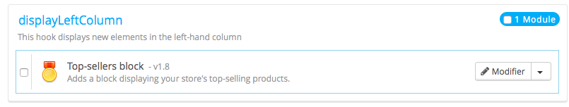

DavidDeclercq Posted May 11, 2016 Author Share Posted May 11, 2016 (edited) Ok je vois, eh bien non il n'y avait aucune exception. Cf mes copies d'écran David http://www.creation-site-web78.fr Edited June 15, 2016 by DavidDeclercq (see edit history) Link to comment Share on other sites More sharing options...
DavidDeclercq Posted May 11, 2016 Author Share Posted May 11, 2016 (edited) donc en gros mon module est bien greffé au look displayLeftColumn et dans le php du module il y a bien une fonction/méthode hookLeftColumn défini qu'est-ce-qu'il faut de plus ? la config du module est hyper minimaliste : juste combien de produits à afficher et s'il faut afficher le block même s'il est vide David http://www.creation-site-web78.fr Edited June 15, 2016 by DavidDeclercq (see edit history) Link to comment Share on other sites More sharing options...

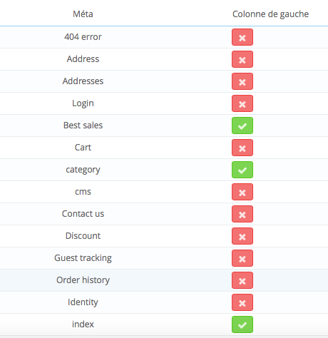

iXs Posted May 11, 2016 Share Posted May 11, 2016 Est ce que la colonne gauche est activé pour la page d'accueil ? ( PREFERENCES > THEMES > bouton "parametres avances" ) Link to comment Share on other sites More sharing options...
DavidDeclercq Posted May 11, 2016 Author Share Posted May 11, 2016 (edited) Alléluia ! C'était donc ça ... Ca fonctionne à présent, un grand merci. David http://www.creation-site-web78.fr Edited June 15, 2016 by DavidDeclercq (see edit history) Link to comment Share on other sites More sharing options...
