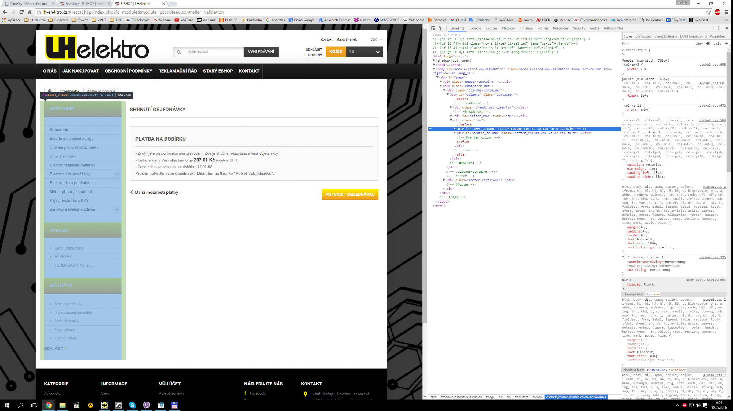

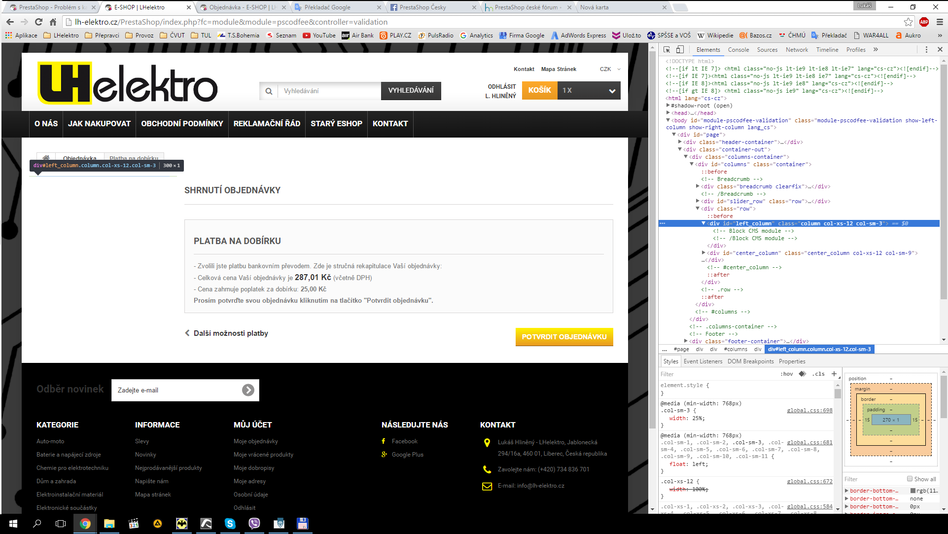

Výborně, děkuji za radu, konečně jsem se někam pohnul.
Jen ještě maličkost, kategorie a ty další bloky se mi sice podařilo dát pryč, ale ještě bych potřeboval, aby se ten blok s platbou na dobírku roztáhl i přes to prázdné místo.
Viz obrázek
Nepomohlo by nakopírování "module-pscodfee-validation" do všech zobrazených modulů?
Děkuji
