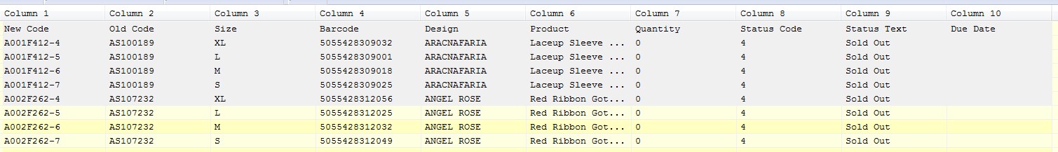

Beageek Posted May 10, 2016 Author Share Posted May 10, 2016 voici une image du fichier csv ce qui me fais soucis c'est que pour que le stock sois mis a jours il faut que le module voie la référence du produit mais aussi la référence des déclinaison ( S M L XL XXL) sur le fichier csv j'ai bien la référence produit et les références déclinaison plus des colonnes qui ne me servent pas et les quantités dans le module que j'ai linker je vois qu'on choisi référence mais est ce qu'il va aller voir les référence des déclinaison et donc ajouter le stock correspondant ? en sachant que j'ai renommé mes déclinaison de la même façon que mon fournisseur sur le fichier csv merci pour al réponse en tout cas Link to comment Share on other sites More sharing options...
Matt75 Posted May 10, 2016 Share Posted May 10, 2016 D'après la description sur addons : 1. Importer les quantités depuis un fichier CSV: Vous pouvez manuellement ou de façon automatique importer un fichier CSV avec des quantités et une propriété pour identifier les produits ou déclinaisons. Il peut utiliser la référence, la référence du fournisseur, EAN13 ou JAN, UPC ou emplacement (entrepôt).L'importation programmée est très utile si vous avez un ERP ou un logiciel de POS avec exportation automatiquement. Je donc que le module peut convenir. Vous avez bien paramétré des références pour chacune de vos déclinaisons ? Si je prend l'exemple du tshirt ANGEL ROSE, chacune de vos déclinaisons à bien sa propre référence, à savoir : A002F262-4 pour le XL A002F262-5 pour le L A002F262-6 pour le M A002F262-7 pour le S Si oui alors le module devrait bien fonctionner à mon avis. Cordialement Link to comment Share on other sites More sharing options...
