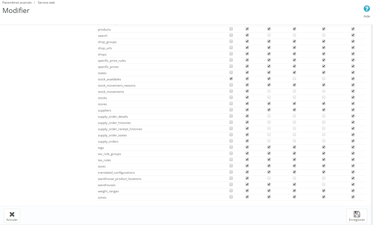

Allan-eshop Posted May 4, 2016 Share Posted May 4, 2016 Bonjour à tous ! Je suis en train de créer une boutique sur prestashop 1.6.1. J'ai récemment fait appel à un prestataire pour effectuer un pont entre mon back office et mon logiciel de caisse physique. J'ai donc créer sur leur demande un accès Web Support avec une clé API. Le soucis est que je n'ai pas la possibilité de cocher certaines lignes, pourtant nécessaire au développement de ma solution (cf PJ). La coche est grisé et un panneau sens interdit remplace le curseur au survol de cette dernière. Or, mon prestataire, qui a déjà établi ce genre de prestation avec d'autre boutiques prestashop, m'indique que, par défaut, tous les champs sont "cochables". Quelqu'un peut il me fourni une explication voir une solution car je suis vraiment bloqué à l'heure actuelle. Merci d'avance ! Link to comment Share on other sites More sharing options...
Matt75 Posted May 4, 2016 Share Posted May 4, 2016 Bonjour, Les cases grisées correspondent aux fonctionnalités de Prestashop que vous n'avez pas activées. Par défaut, certaines sont en effet désactivées comme la gestion des stocks avancées, les entrepots etc... Cordialement, Link to comment Share on other sites More sharing options...
