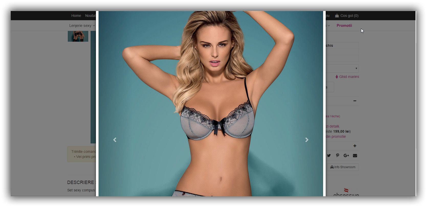

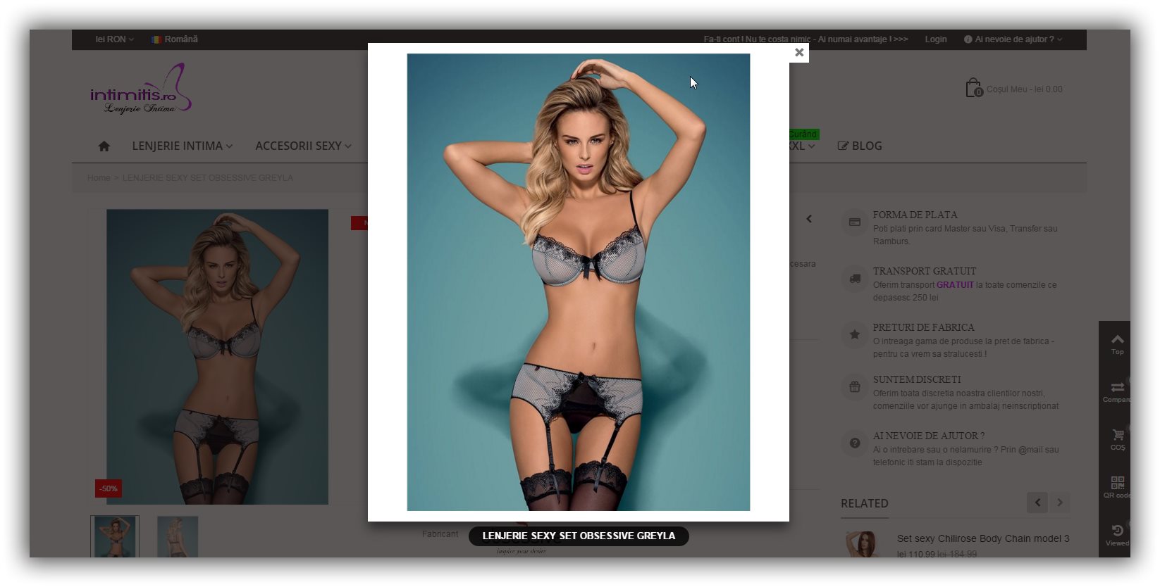

salut caut si eu aceiasi chesti , bine nu stiu daca cineva poate sa ma ajute dar totusi incerc .
Ideea este urmatoarea vreau atunci cand dau click poza, aceasta sa se deschida ca o imagine mare la rezolutia urcata initial .
O sa va urc cateva poze sa fiu mai clar .
In prima poza este cum apare la mine
iar aici in a doua poza cum apare in alt site

Multumesc pentru raspuns , dar am incercat indiferent de satarirle din admin si de rezolutia la care setezi poza sa se vada atunci cand dai click pe ea aceasta nu se deschide la dimensiunea originala a pozei
Spre exemplu daca modific rezolutia pozei in 1024x768 in thickbox_default se va vedea la fel si nici decum la rezolutia de 1600×1200 de exemplu . PENTRU A FI SIGUR DE CEEA CE ZIC O SA MAI INCERC INCA ODATA ACUM , REGENERAND TOATE POZELE SA VEDEM ... VA ANUNT... IN CATEVA ORE
da ... ideea este clara - poza indiferent de ce poza pun , indiferent la ce rezolutie o pun poza ramne aceiasi , eventual se mareste albul de pe langa ea , eu vreau ca poza sa apara mare nu stiu daca ma fac inteles , sau unde anume trebuie sa schimb cate ceva , eventual un tpl ceva .
Exemplu : setez in admin/preference/imagini ---   thickbox_default o 1024x768 si pun o poza de 1024x768 sa o deschida la 1024x768 eu am senzatia ca o micsoreaza (restrange) ca thickbox-ul sa apara ( sa se vada pe toata pagina ) , nu stiu cum sa ma explic .
O alta problema care o vad este albul din jurul imaginii ( nu stiu ce cauta si cum se scoate ) poate el e problema ( diferenta de la dimensiunea urcata la dimesiunea setata apare cu alb)
In fine cert este ca nu merge
Edited by AdrianyMG (see edit history)
