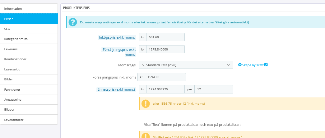

Ex uträkning se bifogad bild ref!
Uträkningen är ”Försäljningspris inkl. moms” 1594,80kr / ”Enhetspris (exkl moms) 274,999775kr”= 25,08257%
Medan samma uträkning ”Försäljningspris inkl. moms” 1594,80  ” /   ” Försäljningspris exkl. moms 1275,84kr = 25% och då är 1275,84 den summa man importerat.
Så summorna skiljer sig med 1274,999775kr mot rätt pris 1275,84kr. Det blir även så om jag bestämmer inga decimaler i PS.
