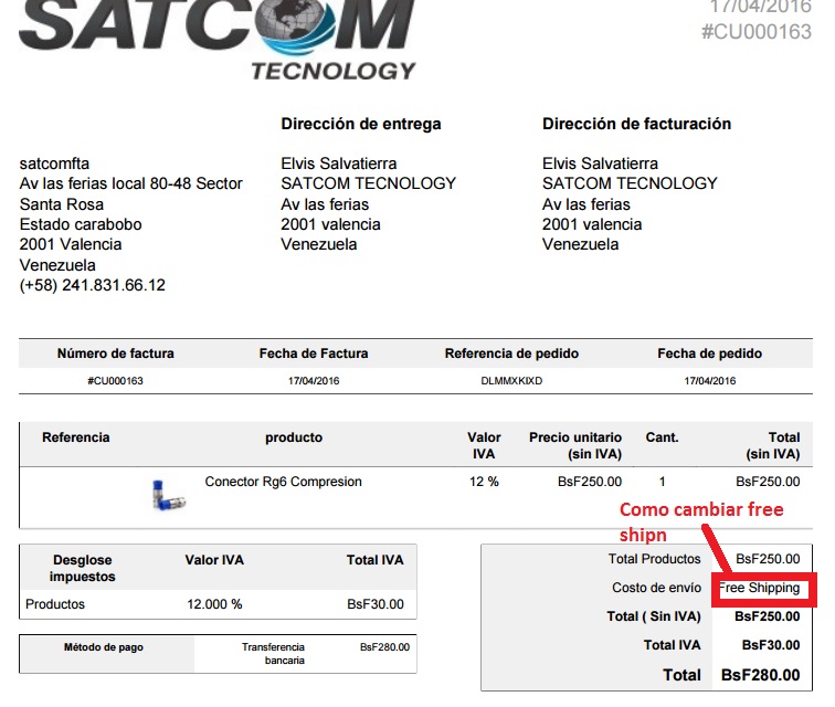

Muchas gracias por todo el apoyo que me han dado.. Tengo un pequeño inconveniente, no encuentro donde traducir  "Free Shippning", esto me aparece en la factura en PDF, en localizacion->TRaducciones -> TRaduciones de los PDF,  "Free Shippning" no aparece..
He traducido casi todo para la factura en PDF, pero tengo ese detalle. Que puedo hacer para resolver ese problema.
Tengo Prestshop 1.6.1.0
Ahi les dejo un pantallazo..

"Free Shipping" debe ser traducible. Compruebe si se puede encontrar
"Free Shipping" should be translatable. Check if you can find
{l s='Free Shipping' pdf=true}
en el archivo /pdf/invoice.total-tab.tpl
in the /pdf/invoice.total-tab.tpl file

Gracias por responder a mi problema... En esa ruta voy a hacer la modificacion..
Una vez que haga la modificacion de la traduccion, como puedo agregar la traduccion del "Free Shipping" por el Back Office....
Aqui encontre como hacer la modificaicion en el archivo /pdf/invoice.total-tab.tpl   paso a paso:
