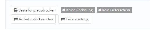

RJD2 Posted April 15, 2016 Share Posted April 15, 2016 (edited) [PS 1.6.1.3] Hallo zusammen, ich weiß, dass es die Themen Rechnungen und Lieferschein schon ein paar mal gibt, aber die bringen mich leider nicht zu einer Lösung. Auf einmal werden keine Rechnungen und keine Lieferscheine generiert. Unter "Rechnungen" steht "Rechnung aktivieren" natürlich auf "ja". Gibt es noch eine andere Einstellung bezüglich Rechnungen zu machen, oder habe ich mir bei einer Anpassung etwas zerschossen...? In der Testphase hat das noch zufriedenstellend funktioniert. In "Bestellungen" sieht das so aus: Danke und Grüße, Rainer Edited April 17, 2016 by RJD2 (see edit history) Link to comment Share on other sites More sharing options...

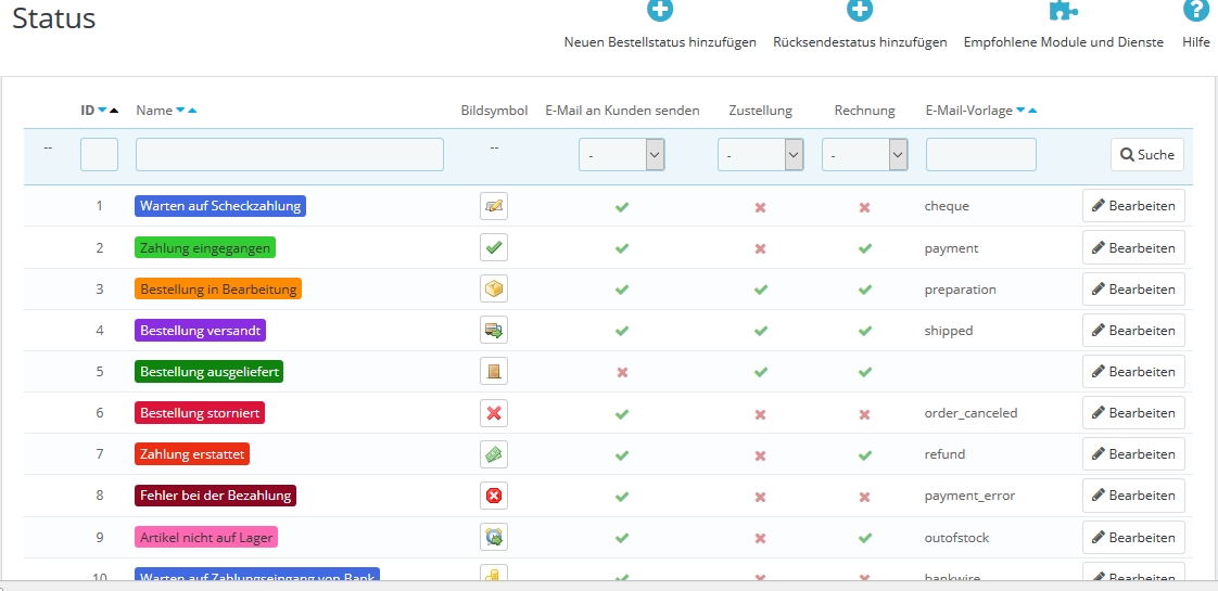

RJD2 Posted April 15, 2016 Author Share Posted April 15, 2016 Beim Status sieht es so aus: Es hat ja auch schon mal funktioniert und beim Status habe ich noch nie etwas verändert. Ein Update habe ich auch nicht gemacht, aber bei den Modulen überlege ich noch mal. Das letzte was ich gemacht habe ist sofort-Überweisungen aktiviert und google-sitemap installiert... Hm... Link to comment Share on other sites More sharing options...
