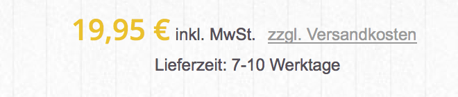

Hallo Leute,
ich hoffe hier auf etwas Hilfe zu meinem Problem. Ich möchte bei den Artikeln welche eine Stückpreisangabe haben dies gerne auch direkt auf der Produktübersichtsseite und dem dazugehören Hover anzeigen lassen. Ich habe dazu 2 Screenshots angehängt von den Stellen wo ich meine.
Ist es nur eine simple Einstellung die ich einfach nicht finde oder muss ich da tiefer in die Materie?

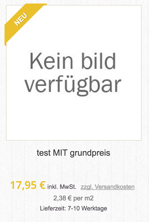

Auf der Produktdetailsseite wird der Grundpreis angezeigt, nur auf der Übersichtsseite irgendwie nicht. Besteht denn die Möglichkeit mit diese Zeile irgendwo anders einzusetzen? Ich bin da leider relativ neu in der Materie aber lernwillig.
Die "Funktion" das der Grundpreis angezeigt wird scheint ja auf jeden FAll mit eingedacht zu sein, kann es denn sein das ich irgendwo noch eine Einstellung setzen muss damit es auch auf der "Startseite" also nicht der Produktbeschreibung angezeigt wird?

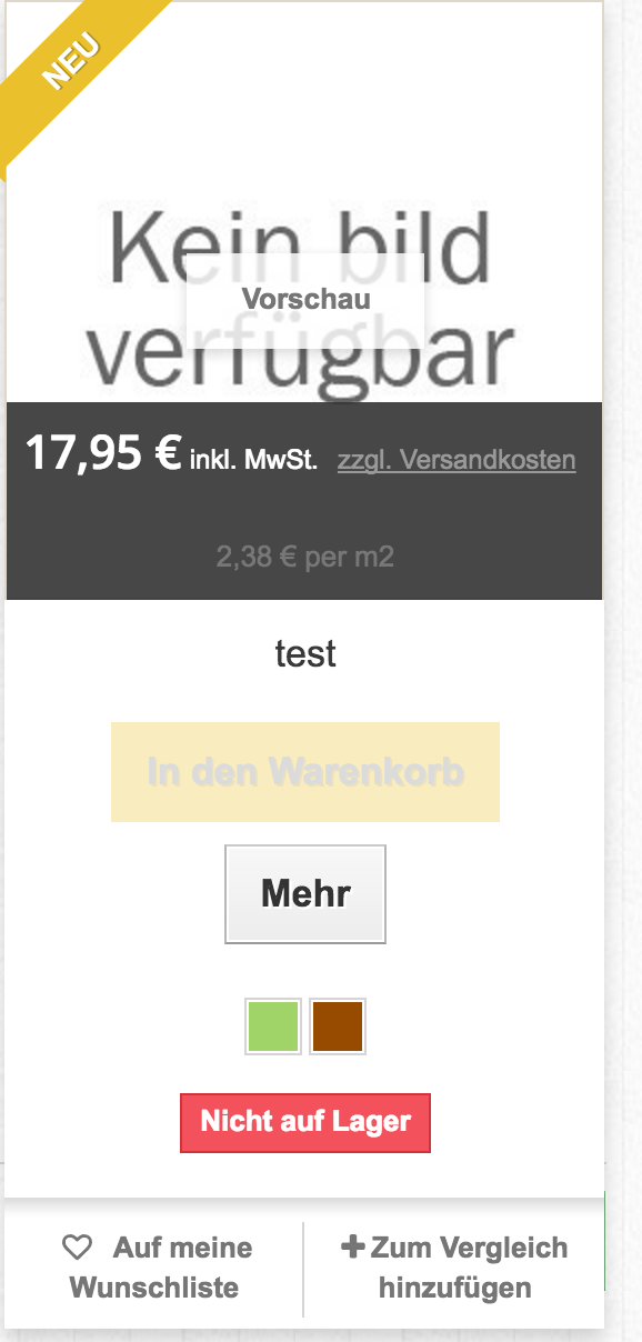

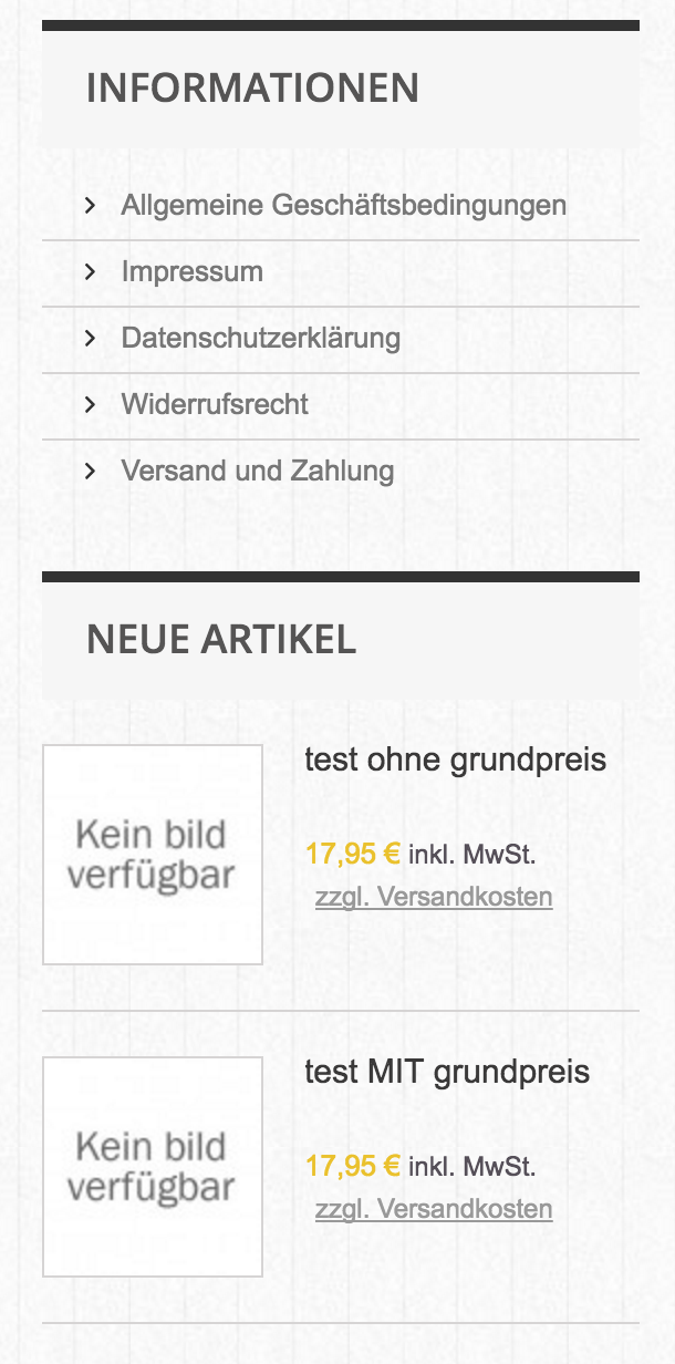

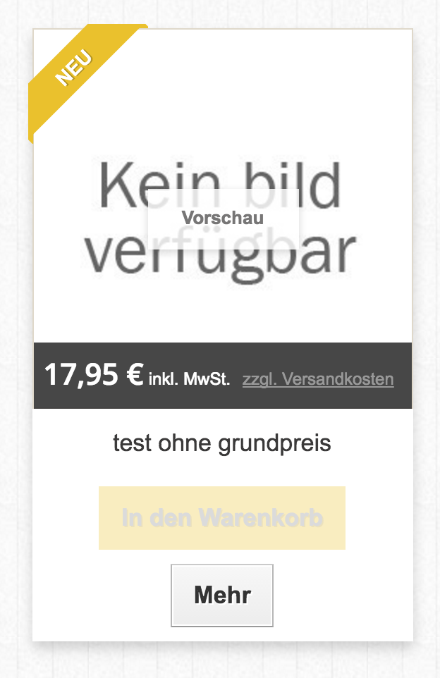

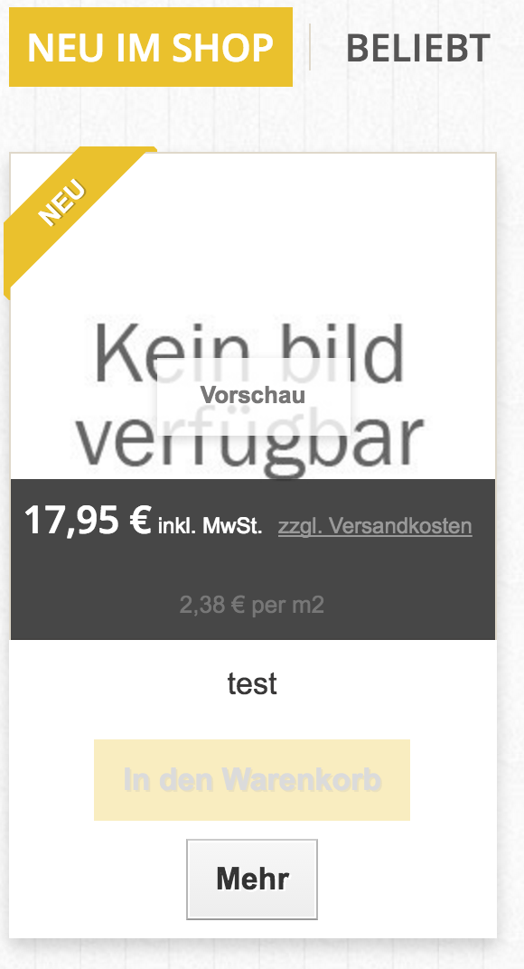

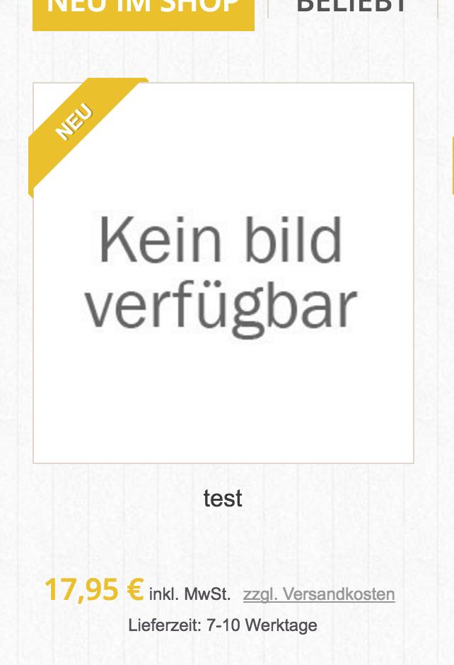

Also zuerst wollte ich schreiben es hat nicht geklappt, da mir keine "neuen" Artikel mehr angezeigt worden sind (siehe Screenshot).... während dem Beitrag schreiben waren diese dann auf einmal da und der grundpreis wurde auch angezeigt einzig die Fläche dafür ist etwas groß geraten (siehe auch screenshot) wenn ich die noch irgendwie kleiner bekomme bin ich erstmal glücklick. :-)
Am besten wäre es halt wenn es auch ohne Hover direkt dabei stehen würde an der Position im Screenshot.

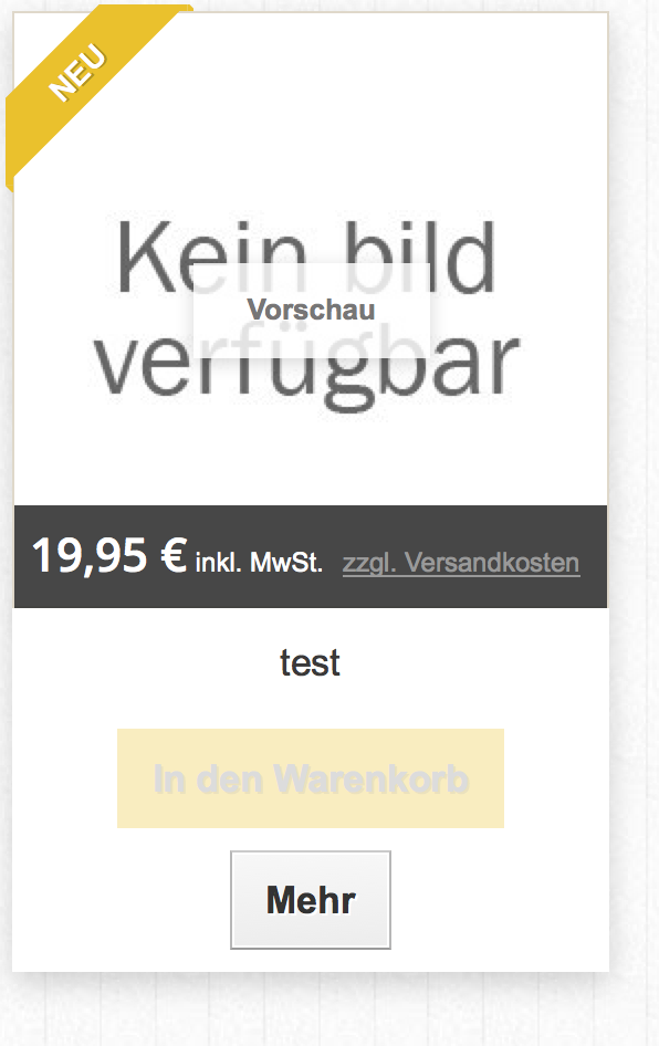

Das zweite Screenshot ist die Ansicht ohne Grundpreis, welche etwas schrumpfen müsste... über die css edit funktion im firefox habe ich das nicht hinbekommen, ist das auch in der productlist.tpl wahrscheinlich? Schrift müsste ja auch noch bissl heller gemacht werden.
Vielen Dank!
Das sollte auch so sein, wenn ich nicht irre, also Anzeige des Grundpreises mit und ohne Hover. Der zweite Screenshot ist von den Tabs auf der Starseite, da musst du ein andere Termplate überprüpfen, glaub eines welches du unter Module findest...
Ich glaub ich verzweifel noch an dem Thema, ich frag mich halt auch wenn die Zeile schon vorhanden ist:
{hook h="displayProductPriceBlock" product=$product type="unit_price"}
Warum diese nicht auch angezeigt wird?

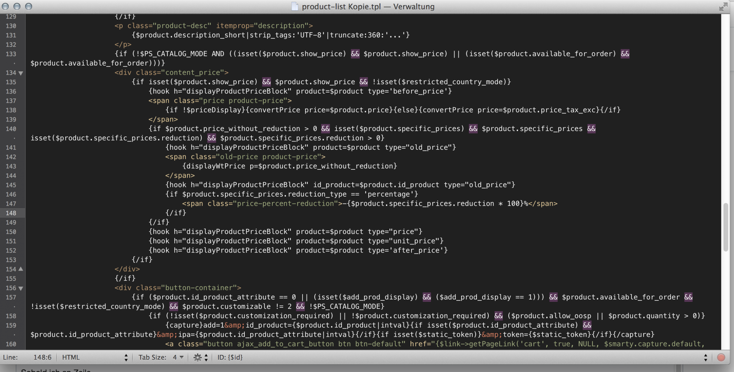

Sobald ich an Zeile 151 (siehe screenshot) den Part von oben einsetze verschwinden alle Artikel von der Startseite.
Das ist echt traurig an diesem regnerischen Sonntag.... eigentlich wollte ich Produktbeschreibungen machen, aber Grundpreis ist wichtiger :-/
Den Part kleiner machen über die CSS hat auch nicht geklappt, da irgendwo ein zeilenumbruch mit dem Grundpreis reinkommt und der den Kasten "vergrößert" die "br" rausnehmen hat aber keine abhilfe geschaffen.
Ich freue mich wirklich über jede Möglichkeit zur Hilfe und selbsthilfe und wünsche einen schönen Sonntag

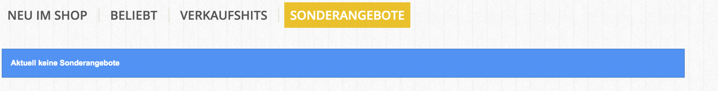

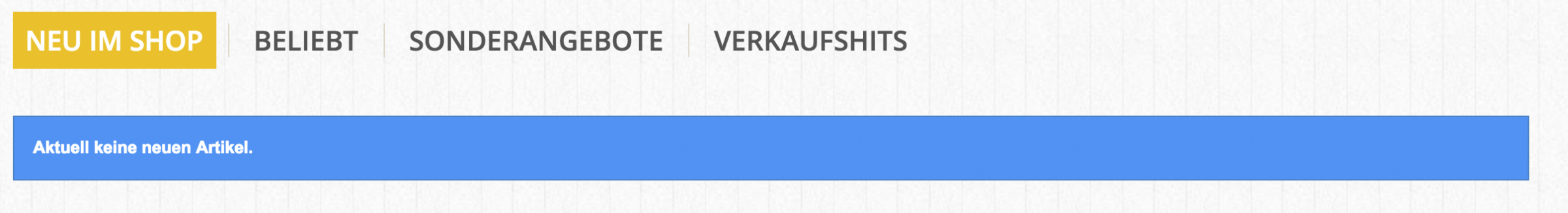

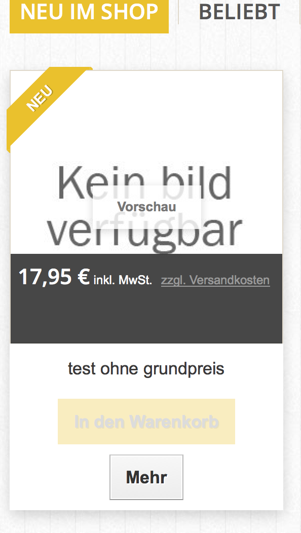

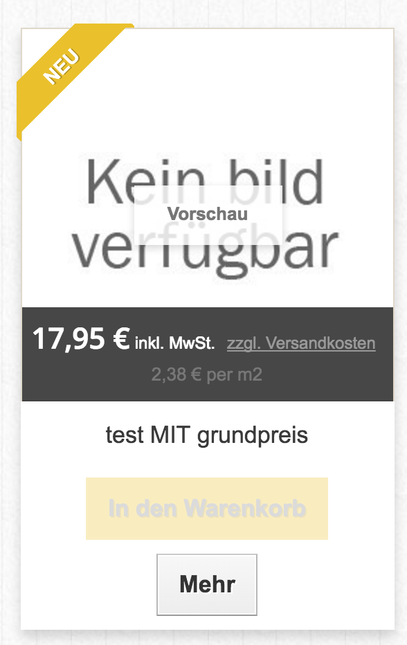

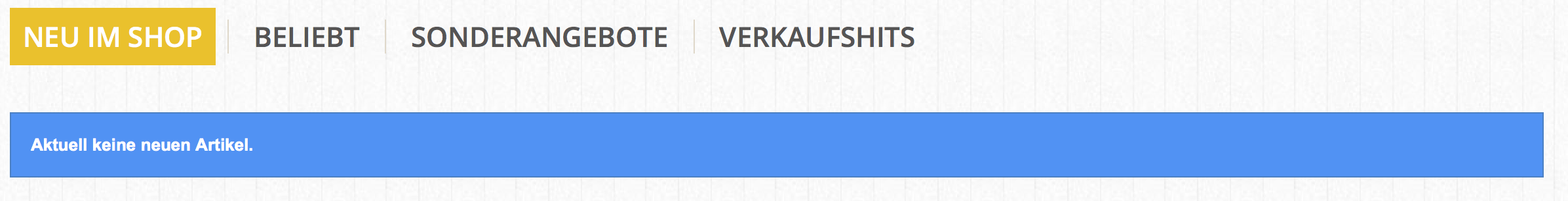

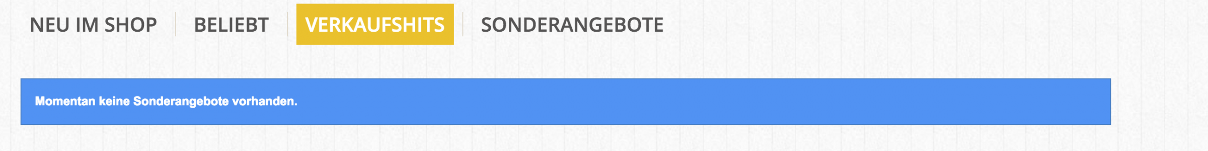

Ok Kommando zurück, Produkte lag nur am htacsess. Nachdem ich die neu generiert habe sind die Produkte da und alles wird so angezeigt wie es muss!!!!! <3
Hier die Screens dazu:
post-1126783-0-71791000-1460888038_thumb.pngpost-1126783-0-01798400-1460888043_thumb.pngpost-1126783-0-28251700-1460888075_thumb.pngpost-1126783-0-94899600-1460888080_thumb.png
Wenn wir aber schon dabei sind so ein Thread zu haben wo eine schöne Lösung dazu ausgearbeitet wird fehlt eigentlich nur noch folgendes, weiß denn jemand wo sich das im Quelltext versteckt?
Sind die "Neuen Produkte" auf der Kategorieübersichtsseite in der linken spalte.

Zu deinem Problem:
du öffnest die product-list.tpl und ersetzt die Zeile
zweimal durch:
{if $product.unit_price_ratio && $product.price}
	{math equation="b/a" a=$product.unit_price_ratio b=$product.price assign=realunit}
	{convertPrice price=$realunit} {l s="per"} {$product.unity}
{/if}
Danach wieder Smarty neu kompillieren und Cache Löschen!
Dadurch werden die Grundpreise bei der Anzeige im mittleren Shopbereich ersetzt, natürlich nicht die Preise in den Anzeigen in den Spalten wie z.B. bei "neue Artikel" oder bei "Sonderangebote" in der Kategorieübersicht (default linke Spalte) also Vorsicht, Abmahngefahr.

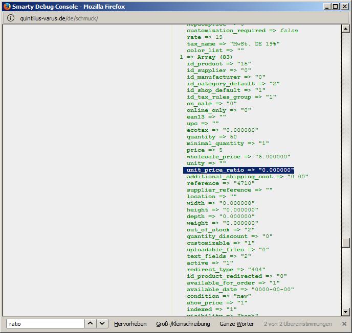

Hallo, wenn ich genau so vorgehe wie Whiley schreibt  (siehe unten),  wird mir die Kategorienseite nicht mehr angezeigt.    Es ist ein 1.6.1.12  mit Standard-Theme  bei dem ich noch probiere.  Kompilieren usw. hilft auch nix.
Kann mir jemand dazu helfen?  Eine saubere Grundpreisangabe wäre doch mal was für ein Shopsystem im Jahr 2017   <_<
.....du öffnest die product-list.tpl und ersetzt die Zeile
zweimal durch:
{/if}
Hi Whiley,
ich habe es nochmal übertragen (zum gefühlt 10. mal),  es lag an der Datei-Endung, die zwar tpl war, aber irgendwie beschädigt sein musste.  Habe die Datei nochmal bearbeitet, als Kopie gespeichert etc.  und hochgeladen.  Kategorie wird angezeigt   :)
aber:

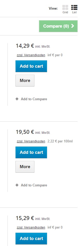

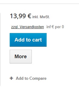

ich habe die Grundpreisangabe jetzt bei jedem Artikel drin, auch da wo´s nicht sein soll  (bei 99,5% aller Artikel möchte/brauche ich die Grundpreisangabe nicht und habe im BO beim Artikel natürlich da auch nix reingeschrieben).  Siehe Foto, das ist nun die Anzeige wenn kein Grundpreis im BO hinterlegt ist:
Wo kommt denn das "inf" her? Schau mal genau deinen Code an, nicht daß da "inf" statt "if" steht.
Welchen Editor verwendest du?
Beim Windows-Editor (Notepad) kann es meines Wissens passieren, daß er beim Speichern .txt hinten anhängt, was man aber nicht überall sieht, wenn eingestellt ist, daß Windows bekannte Dateiendungen ausblenden soll (Standard und brandgefährlich bei Viren!).
Wo das inf  herstammt weiß ich eben nicht.  In der tpl passt alles, wirklich   :)

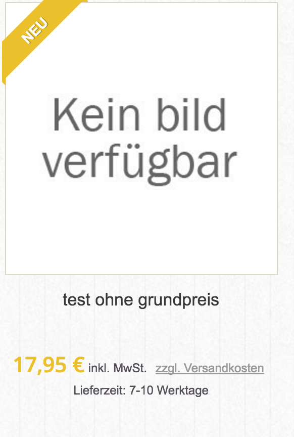

Wenn im Artikel ein Grundpreis eingegeben ist, wird er richtig angezeigt in der Kategorie und auch in der Artikel(detail)seite > passt.
Wenn im Artikel kein Grundpreis angegeben ist, wird auch nichts angezeigt in der Artikel(detail)seite > passt.
Wenn im Artikel kein Grundpreis angegeben ist, wird in der Kategorie dennoch  inf € per 0  angezeigt > passt nicht.
Habe nun mal bei Thirtybees gestöbert wie es dort gelöst wird, finde da aber auch nix.... mist.

Hier der Ausschnitt, los gehts ab Zeile 83  damit man reinfindet  (weiter unten kommts dann nochmal identisch...):
									{if $PS_STOCK_MANAGEMENT && isset($product.available_for_order) && $product.available_for_order && !isset($restricted_country_mode)}
										<span class="unvisible">
											{if ($product.allow_oosp || $product.quantity > 0)}

das ist standard aus dem 1.6.1.12 ,  nichts verändert ausser daß ich eben den Code von oben eingefügt habe,  genauer also hier:
{hook h="displayProductPriceBlock" product=$product type="price"}
                                {/if}
{/if}
Klar, du kannst den Code überall einfügen, nur wo der eingefügte Text dann erscheint, ist die andere Sache. Mit einem Ausschnitt, auf dem von dem Drumherum von deinem Screenshot nichts enthalten ist, kann ich jedenfalls nichts anfangen.
Mein Bildausschnitt stammt einfach aus einer Kategorieübersicht  (egal welche Kategorie ich da nehme, da die Anzeige ja überall so ist).   Kann es sein daß du einen falschen Bildausschnitt von Seite 1 erwischt hast?
Wo sollte ich denn den sonst rauskopieren oder welchen Code brauchst du zum ansehen?  Kann ja auch die ganze product-list.tpl  hier einstellen.
Eingefügt habe ich den Code genau so in die  themes/default-bootstrap/product-list.tpl  wie von
Whiley beschrieben in seinem Posting auf Seite 1 ,  17. April 2016 ,  12.22 PM
Edited by DRMasterChief (see edit history)
Ach, sorry, das kommt von diesen ellenlangen Threads und von Screenshots, bei denen man quasi nur einen Blick durch's Schlüsselloch hat, ich hatte jetzt gedacht, es handelt sich um einen Ausschnitt aus der Produktseite = product.tpl ...
Trotzdem blicke ich da immer noch nicht durch, scheint mir im Bereich der Schnellansicht zu sein, der Ausschnitt ist immer noch sehr begrenzt und man würde gern nach oben scrollen und kann nicht ...
Die Website ist nicht online?
hier der ganze Inhalt  product-list.tpl   (Shop ist nicht online, kann keinen Link senden):

Ich habe das ganze bei mir jetzt auch eingebaut. Ersetze doch einmal
durch
{if $product.unit_price_ratio && $product.unit_price_ratio > 0 && $product.price}
Wozu so umständlich? Es reicht völlig aus, abzufragen ob die Ratio größer Null ist.
{if $product.unit_price_ratio > 0}
 Will man die Anzeige einer versehentlichen Eingabe der Maßeinheit mit unterdrücken, dann eben erweitert:
{if $product.unit_price_ratio > 0 && $product.unity <> ""}
In der  themes/default-bootstrap/product-list.tpl  gibts das leider nicht, so daß ich es ersetzen könnte ?!!?
Jetzt mach' keine Witze ... Es handelt sich um die erste Zeile des Codes, den du ergänzend eingefügt hast, in deinem Post #34 die dritte Zeile! Die Ergänzung soll bewirken, daß die Zeile für den Grundpreis nur angezeigt wird, wenn es überhaupt einen Grundpreis größer als 0 gibt, hatte bei mir geholfen.

In den aktuellen PS 1.6.1.x-Versionen, wenn kein Grundpreis eingegeben ist, die Variable product.unit_price_ratio trotzdem in der Kategorieansicht  vorhanden:
product.unit_price_ratio => "0.000000"
d.h. daß die Abfrage "if $product.unit_price_ratio" nicht greift, und es in der Tat besser ist auf den numerischen Wert der Variablen größer Null abzufragen.
Also ersetzen wir in der Datei
\themes\DeinTheme\product_list.tpl
2 mal die Zeile
durch:
{if $product.unit_price_ratio >0 && $product.price}
     <p></p>
{/if}
<p></p> ist nur für die Zeilenschaltung da.
Grüsse
Whiley
Hi,
die Sache mit dem  product.unit_price_ratio => "0.000000"  habe ich gestern nacht auch gefunden in einem anderen Zusammenhang, da hat jemand Änderungen in versch. .tpl gemacht und dort habe ich das mit gefunden.
Habe das nun so geändert und ja, es funktioniert bisher   :)
Klasse wäre es noch, wenn der Grundpreis auch in den Bestseller- Sonderangebots- und Neuheiten -Boxen angezeigt werden würde  (aber da träume ich entweder von oder ich muss es noch anders versuchen).
