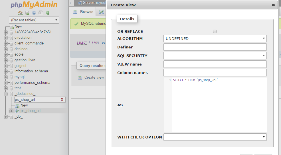

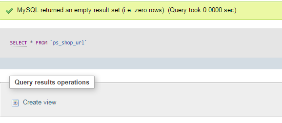

amz83 Posted April 14, 2016 Author Share Posted April 14, 2016 (edited) Merci de votre réponse. Si bien sur la table est crée (je vous joint un screen), seulement, elle est vide. je ne peux que changer la structure (comme le type le name etc...) j'ai actuellement 250 tables (pour l'exportation j'ai exporté la bdd en structure en zip ). Edited April 14, 2016 by amz83 (see edit history) Link to comment Share on other sites More sharing options...
amz83 Posted April 14, 2016 Author Share Posted April 14, 2016 Bon j me permet un petit up; le problème de ma bdd est réparé je n'avais pas pris les data donc je n'avais que les structures. alors; j'ai remplacé dans sp_shop_url : domain: localhost domain_ssl : localhost : physical url: c:\wamp\www\presta dans config\settings.inc.php : define('_DB_SERVER_', 'localhost'); define('_DB_NAME_', '_DBdesineofinalefinale_'); define('_DB_USER_', 'root'); define('_DB_PASSWD_', ''); mais lrsque je double clique sur presta dans mon localhost j'arrive sur une page : le dns presta n'a pas pu être chargé. pourquoi? je suis complétement bloqué et je ne trouve nul part ce problème sr les forums. Link to comment Share on other sites More sharing options...
