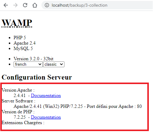

fab59260 Posted December 21, 2018 Posted December 21, 2018 bonjour je tente d'installer mon site en local afin d'y développer un nouveau thème J'ai suivi votre tuto merci pour les infos J'ai un soucis au moment d'aller me connecter sur le back office je rentre le login mot de passe et il me remet sur la page de connection, le style n'est pas chargé et le site ne fonctionne pas dans la log de wamp j'ai des Files does not exist ... j'ai installé le prestashop dans un sous dossier 'c:/wamp/www/prestashop' il ne pointe pas vers ce sous dossier, auriez vous une piste ? merci Share this post Link to post Share on other sites More sharing options...

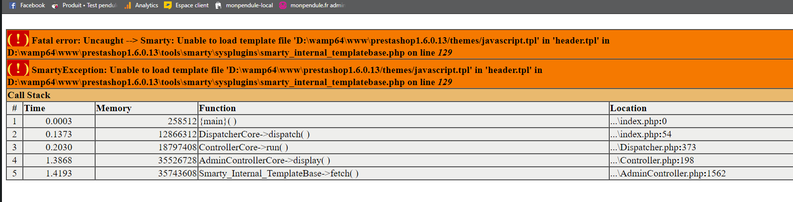

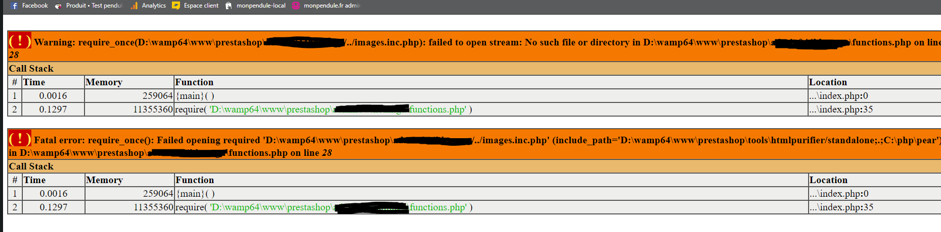

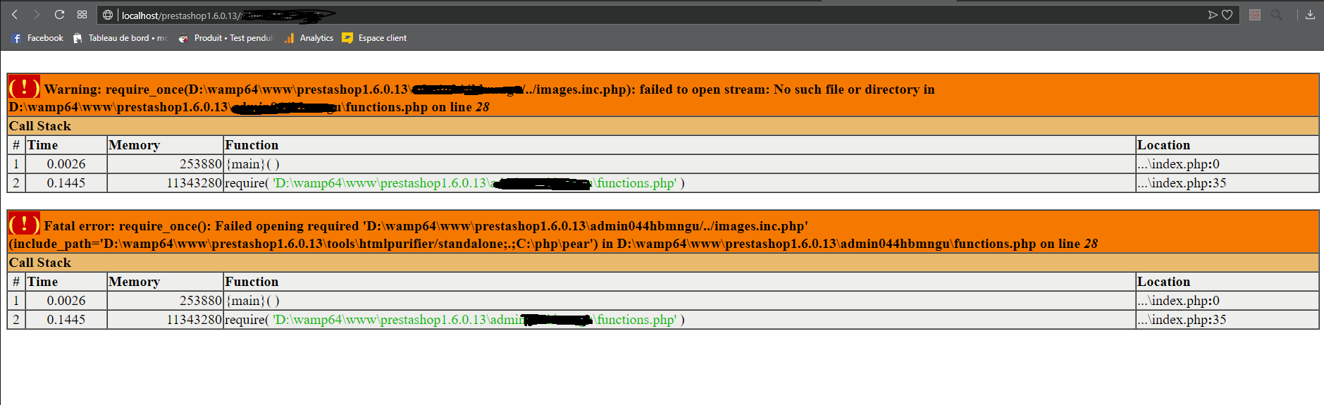

Muriel26 Posted April 19, 2019 Posted April 19, 2019 (edited) Bonjour, Je suis désolée de m'incrustée comme ça dans la conversation mais je tente de passer ma boutique en prod sur wamp avant mise à jour et je ne parviens pas à avoir l'affichage en localhost J'ai modifié (enfin je pense que je n'ai rien oublié) tous les dossiers et tables mais la page du BO et le FO ne s'affiche pas (voir pièces jointes) J'ai joins la copie d'écran error apache log Merci pour votre aide Edited April 19, 2019 by Muriel26 (see edit history) Share this post Link to post Share on other sites More sharing options...
Eolia Posted April 19, 2019 Posted April 19, 2019 Déjà il semblerait qu'il vous manque le fichier index.php à la racine de votre site et ensuite qu'il y a un problème de droit sur vos répertoires Share this post Link to post Share on other sites More sharing options...

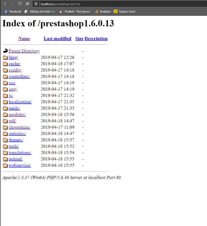

Muriel26 Posted April 20, 2019 Posted April 20, 2019 Bonjour Eolia et merci pour ta réponse Effectivement il me manquait des dossiers Ce problème est donc résolu (j'ai accès au front office sans problème) Par contre pas d'accès admin, j'ai encore des erreurs Il n' y a apparemment pas d'erreur côté apache log Share this post Link to post Share on other sites More sharing options...
Muriel26 Posted April 20, 2019 Posted April 20, 2019 Et hélas ce n'est pas le front du site local qui s'affiche Il y a une redirection qui se fait et qui renvoie sur le site distant... Je ne vois ou se fait cette redirection Share this post Link to post Share on other sites More sharing options...

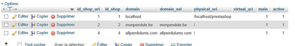

Eolia Posted April 20, 2019 Posted April 20, 2019 Que dit votre table ps_shop_url ? Aviez-vous le ssl (https) activé sur votre site distant ? (à désactiver en local ou alors installer un certificat auto-signé) Share this post Link to post Share on other sites More sharing options...
Muriel26 Posted April 20, 2019 Posted April 20, 2019 J'ai tout repris à zéro L'admin en local est toujours en erreur et le local du front renvoie au site distant Suis perdue la Share this post Link to post Share on other sites More sharing options...
Muriel26 Posted April 20, 2019 Posted April 20, 2019 La table PS_SHOP_URL a été modifiée pour le domaine que j'ai installé en local (monpendule.fr), je n'ai pas touché aux 2 autres domaines qui ont leurs sites propres Le site distant est en SSL oui Je n'ai pas trouvé ou désactivé le SLL en local Merci pour l'aide Share this post Link to post Share on other sites More sharing options...
Eolia Posted April 20, 2019 Posted April 20, 2019 votre 1er message dit qu'il manque le fichier images.inc.php à la racine de votre site domain_ssl doit être rempli avec localhost physical_uri doit contenir /prestashop/ Pour désactiver le ssl il faut aller dans la table ps_configuration et passer ces 2 variables à 0 Share this post Link to post Share on other sites More sharing options...
Muriel26 Posted April 20, 2019 Posted April 20, 2019 Merci Ou doit se trouver ce fichier images.inc.php normalement? Je vais le récupérer directement sur plesk Share this post Link to post Share on other sites More sharing options...
Eolia Posted April 20, 2019 Posted April 20, 2019 au même endroit que sur votre plesk cocotte^^ (et en plus je vous ai dit où dans le post précédent) Share this post Link to post Share on other sites More sharing options...
Muriel26 Posted April 20, 2019 Posted April 20, 2019 Evidemment Merci, je crois que j'ai abusé d'écran Share this post Link to post Share on other sites More sharing options...

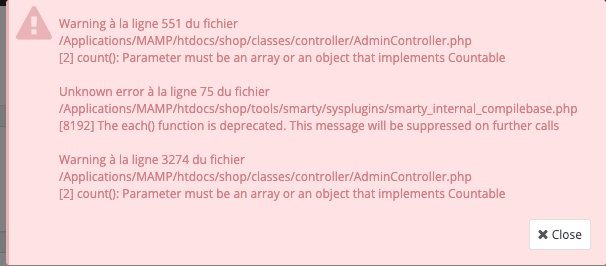

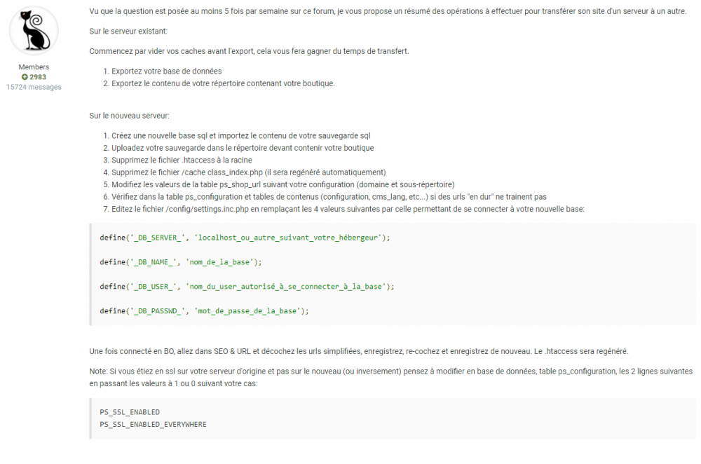

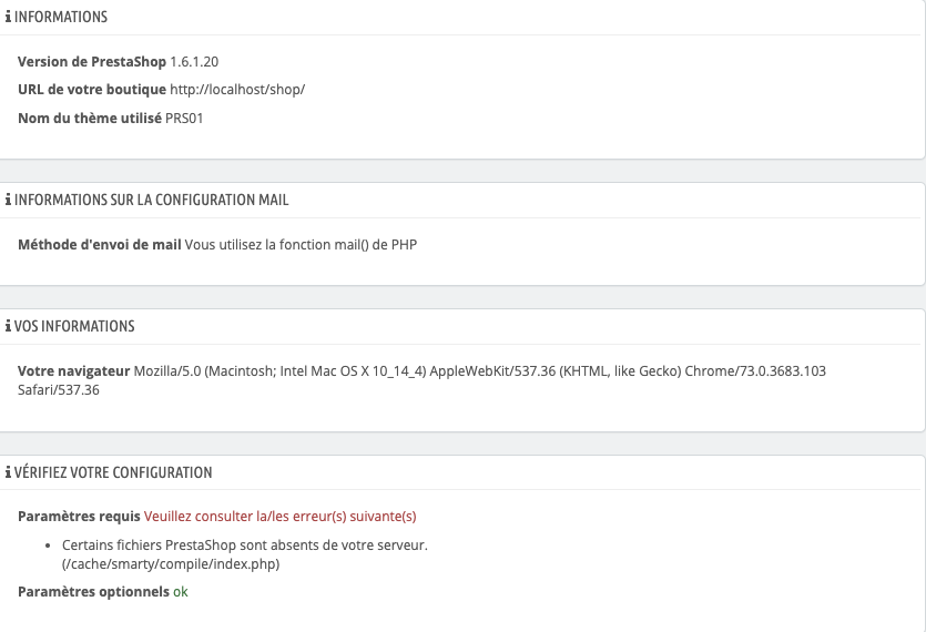

Lorenza Posted May 3, 2019 Posted May 3, 2019 On 4/13/2016 at 10:17 AM, Eolia said: Bonjour à tous, Vu que la question est posée au moins 5 fois par semaine sur ce forum, je vous propose un résumé des opérations à effectuer pour transférer son site d'un serveur à un autre. Sur le serveur existant: Commencez par vider vos caches avant l'export, cela vous fera gagner du temps de transfert. Exportez votre base de données Exportez le contenu de votre répertoire contenant votre boutique. Sur le nouveau serveur: Créez une nouvelle base sql et importez le contenu de votre sauvegarde sql Uploadez votre sauvegarde dans le répertoire devant contenir votre boutique Supprimez le fichier .htaccess à la racine Supprimez le fichier /cache class_index.php (il sera regénéré automatiquement) Modifiez les valeurs de la table ps_shop_url suivant votre configuration (domaine et sous-répertoire) Vérifiez dans la table ps_configuration et tables de contenus (configuration, cms_lang, etc...) si des urls "en dur" ne trainent pas Editez le fichier /config/settings.inc.php en remplaçant les 4 valeurs suivantes par celle permettant de se connecter à votre nouvelle base: define('_DB_SERVER_', 'localhost_ou_autre_suivant_votre_hébergeur'); define('_DB_NAME_', 'nom_de_la_base'); define('_DB_USER_', 'nom_du_user_autorisé_à_se_connecter_à_la_base'); define('_DB_PASSWD_', 'mot_de_passe_de_la_base'); Une fois connecté en BO, allez dans SEO & URL et décochez les urls simplifiées, enregistrez, re-cochez et enregistrez de nouveau. Le .htaccess sera regénéré. Note: Si vous étiez en ssl sur votre serveur d'origine et pas sur le nouveau (ou inversement) pensez à modifier en base de données, table ps_configuration, les 2 lignes suivantes en passant les valeurs à 1 ou 0 suivant votre cas: PS_SSL_ENABLED PS_SSL_ENABLED_EVERYWHERE J'ai suivi la procédure mais malheureusement, je n'arrive pas à accéder à ma boutique, seulement au BO Je voudrais migrer mon site en production vers le local pour faire une refonte. J'utilise Mac 10.14.3. Donc j'ai téléchargé les fichiers de ma boutique Prestashop 1.6.1.20 en local par FTP (au passage, téléchargement non sécurisé FTP, peut-être problème de propriétaire ici ?). J'ai configuré ensuite mon nouveau serveur avec MAMP, créer ma base de données locale. A localhost:8888/shop/admin, je peux accéder au BO. J'ai pensé qu'en activant et désactivant les URL simplifiés et ainsi régénérer .htaccess, je pourrais accéder à localhost:8888/shop/ Mais, la connexion est inaccessible... define('_DB_SERVER_', 'localhost'); define('_DB_USER_', 'root'); define('_DB_PASSWD_', 'root'); define('_PS_DIRECTORY_', '/shop/'); A remarquer que je n'ai pas de fichier .htaccess sur mon ordinateur. Sur le FTP oui, mais il n'apparaît pas sur mon MAC. Quand je mets à jour la configuration des URL sur le BO, j'ai ce message d'erreur : De même, quand j'accède aux paramètres généraux, ce message apparaît : Est-ce possible qu'il manque des fichiers clés lors du téléchargement du FTP ? ou alors .htaccess est incompatible avec MAC ? Share this post Link to post Share on other sites More sharing options...
Janett Posted May 3, 2019 Posted May 3, 2019 @Lorenza la version de PHP que vous utilisez en local est trop récente pour Prestashop 1.6.1.20 utilisez PHP 5.6 maximum. Share this post Link to post Share on other sites More sharing options...
Lorenza Posted May 4, 2019 Posted May 4, 2019 @Janett C'est bon merci, j'utilise maintenant PHP 5.6.40, je n'ai plus les messages d'erreur dans mon BO Mais toujours pas d'accès à la boutique .htaccess n'est pas regénéré. Dans mon log apache, j'ai cette erreur : Sat May 04 17:29:37 2019] [error] [client ::1] client denied by server configuration: /Applications/MAMP/htdocs/.DS_Store [Sat May 04 17:33:14 2019] [notice] caught SIGTERM, shutting down [Sat May 04 17:35:31 2019] [notice] Digest: generating secret for digest authentication ... [Sat May 04 17:35:31 2019] [notice] Digest: done [Sat May 04 17:35:31 2019] [notice] FastCGI: process manager initialized (pid 7658) [Sat May 04 17:35:31 2019] [notice] Apache/2.2.34 (Unix) mod_wsgi/3.5 Python/2.7.13 PHP/5.6.40 mod_ssl/2.2.34 OpenSSL/1.0.2o DAV/2 mod_fastcgi/mod_fastcgi-SNAP-0910052141 mod_perl/2.0.9 Perl/v5.24.0 configured -- resuming normal operations Et dans mon log php : [04-May-2019 17:32:19 Europe] PHP Warning: Use of undefined constant MCRYPT_RIJNDAEL_128 - assumed 'MCRYPT_RIJNDAEL_128' (this will throw an Error in a future version of PHP) in /Applications/MAMP/htdocs/shop/classes/Rijndael.php on line 124 Quelqu'un aurait une idée de la nature du problème ? Share this post Link to post Share on other sites More sharing options...
Janett Posted May 4, 2019 Posted May 4, 2019 (edited) Pour Use of undefined constant MCRYPT_RIJNDAEL_128 : La librairie mcrypt n'est pas activée sur votre serveur, si vous êtes en PHP 7.2 retournez à PHP 5.6 car cette librairie n'existe plus dans PHP 7.2. Pour rappel Prestashop 1.6 est compatible avec PHP 7.1 maximum et uniquement sur les dernières versions ! Dans le BO > Paramètres avancés > Performances vérifier que le réglage chiffrement est sur Utiliser Rijndael avec la librairie mcrypt Pour le htaccess supprimez le, puis il sera régénéré lorsque vous mettrez à jour les réglages dans le BO > Préférences > SEO & URLs Edited May 6, 2019 by Janett (see edit history) Share this post Link to post Share on other sites More sharing options...

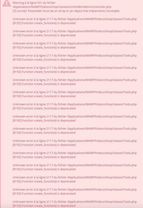

Lorenza Posted May 7, 2019 Posted May 7, 2019 @Janett J'ai réactivé la librairie Rijndael dans le BO, maintenant j'utilise PHP 5.6. Mais, toujours pas de site. En fait htaccess, je n'ai jamais pu le supprimer manuellement. Il n'apparait pas sur le mac, pourtant il est dans le serveur distant FTP. J'utilise MAC 10.14.3. Share this post Link to post Share on other sites More sharing options...

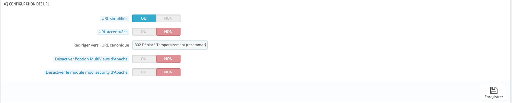

Janett Posted May 7, 2019 Posted May 7, 2019 Pour le htaccess, lorsque vous mettrez à jour les réglages dans le BO > Préférences > SEO & URLs, il sera normalement remplacé, inutile donc de le supprimer préalablement. Les fichiers commençant par un . sont généralement cachés par défaut sur mac et windows. Pour mac : https://www.papergeek.fr/comment-afficher-les-fichiers-caches-sur-mac-132835 Share this post Link to post Share on other sites More sharing options...
Lorenza Posted May 7, 2019 Posted May 7, 2019 Pour mettre à jour les réglages dans le BO, il suffit juste de décocher l'URL simplifiée, de valider et de recocher et valider, non ? Share this post Link to post Share on other sites More sharing options...
Janett Posted May 7, 2019 Posted May 7, 2019 Je pense que simplement cliquer sur le bouton Enregistrer suffit à régénérer le .htaccess mais votre façon de faire fonctionnera aussi. Share this post Link to post Share on other sites More sharing options...

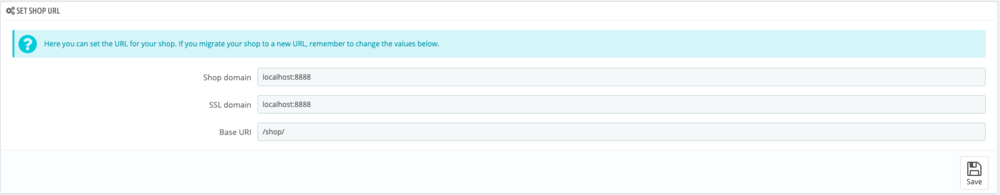

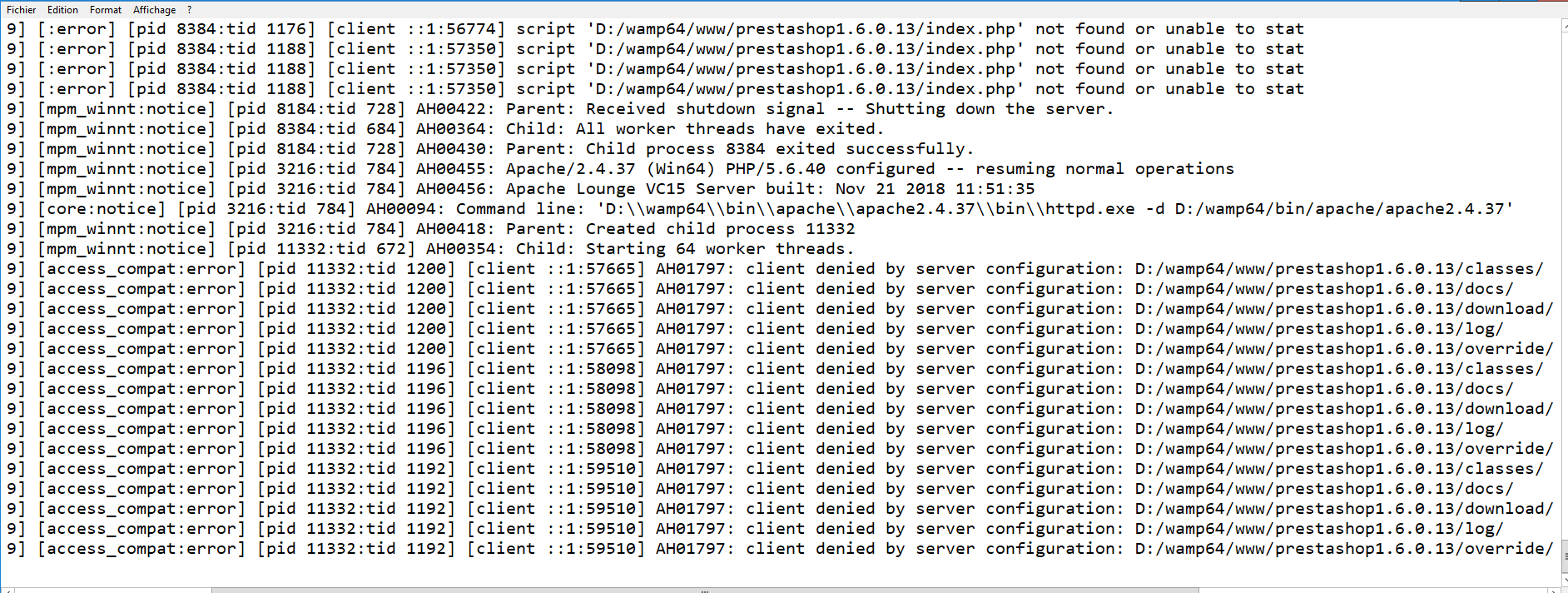

Janett Posted May 7, 2019 Posted May 7, 2019 22 minutes ago, Lorenza said: [Tue May 07 13:33:09 2019] [error] [client ::1] client denied by server configuration: /Applications/MAMP/htdocs/.DS_Store Rien de grave, les fichiers .DS_Store sont des fichiers de cache de MAC. Vous pouvez les supprimer en ouvrant l'application Terminal sur votre MAC puis en tapant les commandes suivantes une à une : cd /Applications/MAMP/htdocs/ find . -name '.DS_Store' -type f -delete Si vous utilisez MAMP, l'adresse de votre boutique devrait être http://localhost:8888/shop/ et non pas http://localhost/shop/ Il faut donc modifier l'adresse de votre boutique dans la configuration de Prestashop dans le BO > Préférences > SEO & URLs Share this post Link to post Share on other sites More sharing options...
Lorenza Posted May 7, 2019 Posted May 7, 2019 Aaah oui, je me disais pourquoi je devais rajouter localhost:8888 pour accéder à mon BO ! Merci beaucoup @Janett Problème résolu. Share this post Link to post Share on other sites More sharing options...

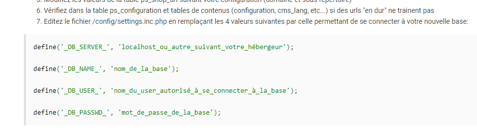

Michael Posted July 21, 2019 Posted July 21, 2019 (edited) Le 13/04/2016 à 10:17 AM, Eolia a dit : Bonjour à tous, Vu que la question est posée au moins 5 fois par semaine sur ce forum, je vous propose un résumé des opérations à effectuer pour transférer son site d'un serveur à un autre. Sur le serveur existant: Commencez par vider vos caches avant l'export, cela vous fera gagner du temps de transfert. Exportez votre base de données Exportez le contenu de votre répertoire contenant votre boutique. Sur le nouveau serveur: Créez une nouvelle base sql et importez le contenu de votre sauvegarde sql Uploadez votre sauvegarde dans le répertoire devant contenir votre boutique Supprimez le fichier .htaccess à la racine Supprimez le fichier /cache class_index.php (il sera regénéré automatiquement) Modifiez les valeurs de la table ps_shop_url suivant votre configuration (domaine et sous-répertoire) Vérifiez dans la table ps_configuration et tables de contenus (configuration, cms_lang, etc...) si des urls "en dur" ne trainent pas Editez le fichier /config/settings.inc.php en remplaçant les 4 valeurs suivantes par celle permettant de se connecter à votre nouvelle base: define('_DB_SERVER_', 'localhost_ou_autre_suivant_votre_hébergeur'); define('_DB_NAME_', 'nom_de_la_base'); define('_DB_USER_', 'nom_du_user_autorisé_à_se_connecter_à_la_base'); define('_DB_PASSWD_', 'mot_de_passe_de_la_base'); Une fois connecté en BO, allez dans SEO & URL et décochez les urls simplifiées, enregistrez, re-cochez et enregistrez de nouveau. Le .htaccess sera regénéré. Note: Si vous étiez en ssl sur votre serveur d'origine et pas sur le nouveau (ou inversement) pensez à modifier en base de données, table ps_configuration, les 2 lignes suivantes en passant les valeurs à 1 ou 0 suivant votre cas: PS_SSL_ENABLED PS_SSL_ENABLED_EVERYWHERE Bonjour, etant en 1.7.4.4... Plusieurs fichiers sont introuvables ou vides <?php //@deprecated 1.7 y a t il une version du tuto mise à jour ^pour la v1.7 svp ? merci J'essaie de suivre les différents posts mais j'arrive a ceci : [PrestaShopException] Link to database cannot be established: SQLSTATE[HY000] [2002] php_network_getaddresses: getaddrinfo failed: H�te inconnu. at line 120 in file classes/db/DbPDO.php 115. public function connect() 116. { 117. try { 118. $this->link = $this->getPDO($this->server, $this->user, $this->password, $this->database, 5); 119. } catch (PDOException $e) { 120. throw new PrestaShopException('Link to database cannot be established: '.$e->getMessage()); 121. } 122. 123. $this->link->exec('SET SESSION sql_mode = \'\''); 124. 125. return $this->link; DbPDOCore->connect - [line 323 - classes/db/Db.php] DbCore->__construct - [line 234 - classes/db/Db.php] - [4 Arguments] DbCore::getInstance - [line 48 - config/alias.php] pSQL - [line 339 - classes/shop/Shop.php] - [1 Arguments] ShopCore::initialize - [line 119 - config/config.inc.php] require - [line 27 - index.php] - [1 Arguments] Edited July 21, 2019 by Michael (see edit history) Share this post Link to post Share on other sites More sharing options...
Eolia Posted July 21, 2019 Posted July 21, 2019 il faut mettre à jour vos identifiants dans parameters.php mais pour le tuto il faudrait plutôt demander à @Janett, la 1.7 c'est son dada Moi ça ne m'intéresse pas. 1 Share this post Link to post Share on other sites More sharing options...
Michael Posted July 21, 2019 Posted July 21, 2019 il y a 13 minutes, Eolia a dit : il faut mettre à jour vos identifiants dans parameters.php mais pour le tuto il faudrait plutôt demander à @Janett, la 1.7 c'est son dada Moi ça ne m'intéresse pas. Merci eolia, je galèrerais sans trouver ou les changer... Share this post Link to post Share on other sites More sharing options...
Michael Posted July 21, 2019 Posted July 21, 2019 ou exactement se trouve ce fichier svp ? Share this post Link to post Share on other sites More sharing options...
Michael Posted July 21, 2019 Posted July 21, 2019 heuu oui, je crois que j'ai trouvé, mais je ne vois toujours pas ou mettre les identifiants de BD Share this post Link to post Share on other sites More sharing options...

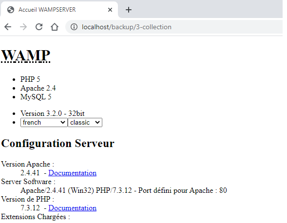

lakers Posted May 29, 2020 Posted May 29, 2020 Bonjour, j'ai installé ma boutique prestashop en local je peux accéder à mon back office et ma page d'acceuil. Par contre dès que je navigue à partir de ma page d'acceuil via n'importe quel lien, j'ai l'impression que ça me renvoie toujours sur WAMP même si le chemin dans la barre de navigation est correcte Ma configuration est : Prestashop 1.7.6.5 PHP 7.3 Hébergeur : OVH thème spécifique (Alysum 5.5) Merci d'avance pour toute aide Share this post Link to post Share on other sites More sharing options...
Mediacom87 Posted May 29, 2020 Posted May 29, 2020 Share this post Link to post Share on other sites More sharing options...
lakers Posted May 29, 2020 Posted May 29, 2020 6 hours ago, Mediacom87 said: Bonjour Mediacom87 merci pour ton retour, Si j'ai bien compris, je dois migrer PHP vers la version 7.2. C'est ce que j'ai fait et ça été bien pris en compte mais j'ai toujours le même résultat Share this post Link to post Share on other sites More sharing options...
