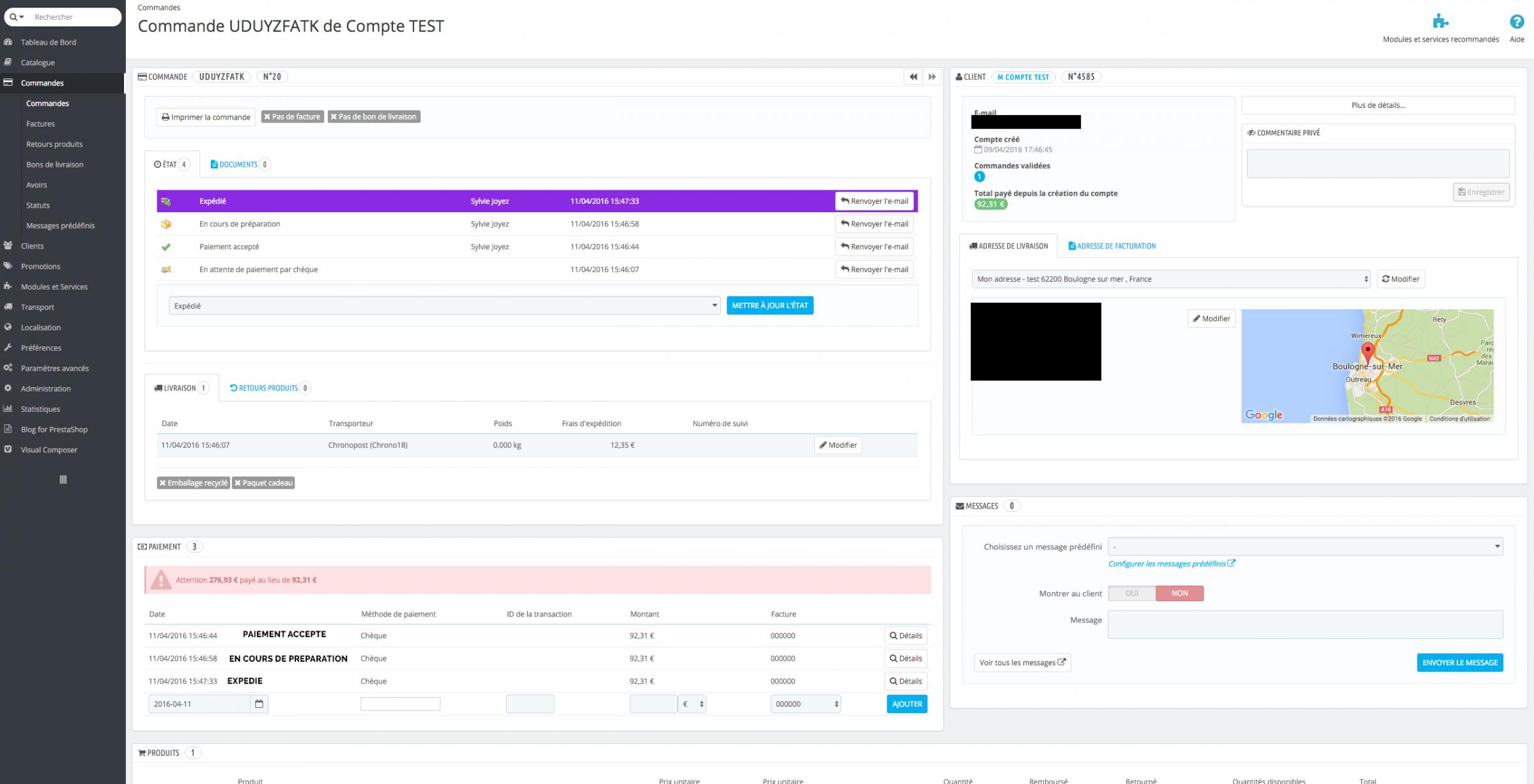

MadMax75PS Posted April 11, 2016 Author Share Posted April 11, 2016 Merci pour ton retour, voici l'imprim écran, je ne vois rien de changé... Bien cordialement. Link to comment Share on other sites More sharing options...
MadMax75PS Posted April 11, 2016 Author Share Posted April 11, 2016 Link to comment Share on other sites More sharing options...
MadMax75PS Posted April 11, 2016 Author Share Posted April 11, 2016 Il faudrait que je la désactive à ce statut de commande ? Cordialement. Link to comment Share on other sites More sharing options...

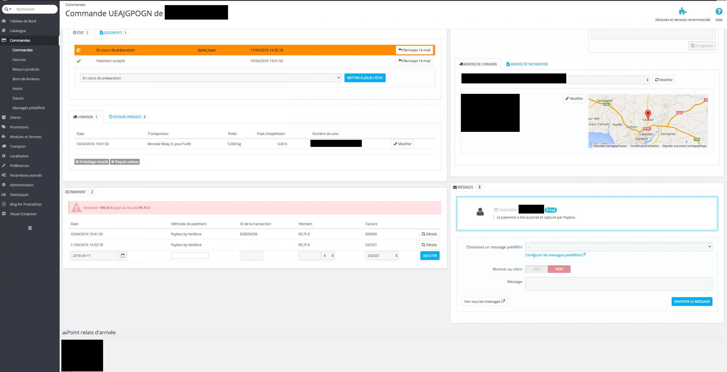

MadMax75PS Posted April 11, 2016 Author Share Posted April 11, 2016 (edited) Alors, il y a du changement ! J'ai deux commandes en statut "EN COURS DE PREPARATION" avec Factures ! Cependant je viens de constater 2 problèmes: 1) La commande est débitée plusieurs fois. 2) Les 2 factures ont le même numéro de facture. J'ai demandé à ce que les factures commencent à 242321. Les factures visibles sur l'imprim écran ont toutes les 2 les numéros FA00000 et 242321 chacune... Bien à vous, Cordialement. Edited April 11, 2016 by Maxime Duflos (see edit history) Link to comment Share on other sites More sharing options...

MadMax75PS Posted April 11, 2016 Author Share Posted April 11, 2016 Merci pour votre retour. En fait le premier montant est 100% du prix du produit, qui est multiplié par le nombre de fois ou le statut change. Cordialement. Link to comment Share on other sites More sharing options...
