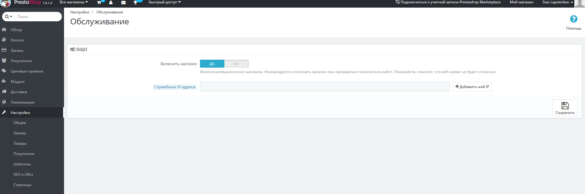

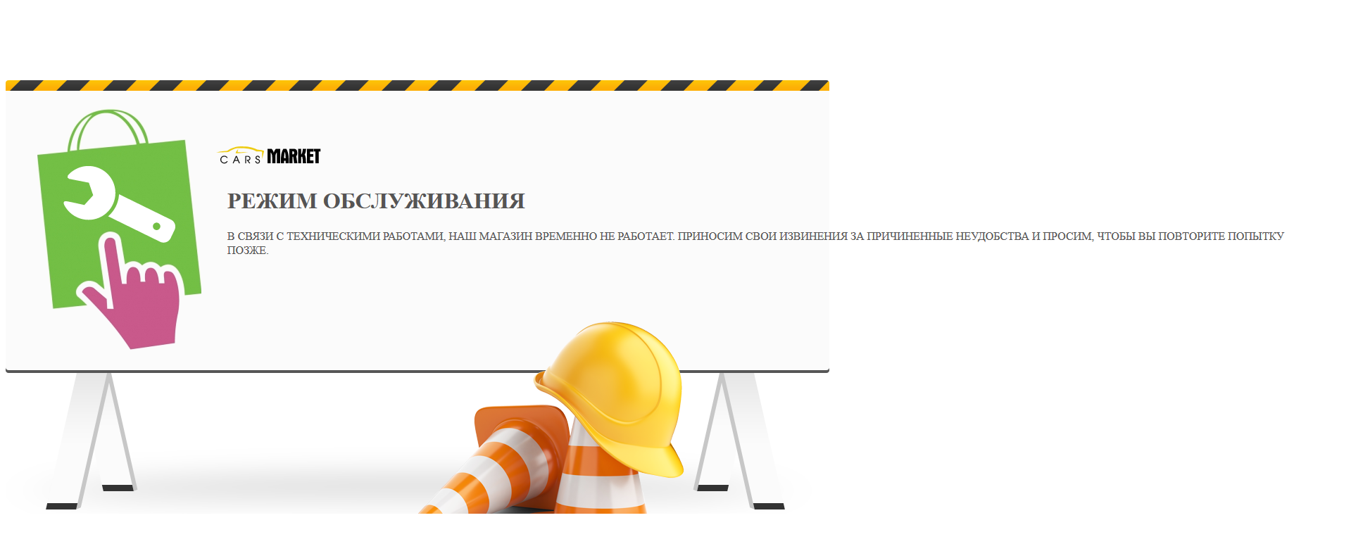

LSV85 Posted April 8, 2016 Posted April 8, 2016 Не могу выключить режим обслуживания после обновления. В админке стоит что выключен, но он не выключается. Кеш чистил, выключен, не помогает. Первый раз столкнуться с такой проблемой. Share this post Link to post Share on other sites More sharing options...
wagood Posted April 8, 2016 Posted April 8, 2016 поле PS_SHOP_ENABLE в базе данных в таблице ps_configuration на 1 меняется? Share this post Link to post Share on other sites More sharing options...
