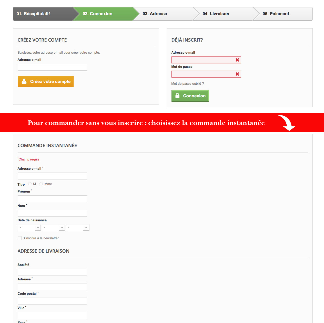

ericgui Posted April 7, 2016 Share Posted April 7, 2016 Bonjour URGENT... Je perds beaucoup de conversion de panier a cause de cela... Voila, je cherche à faire ce que je vous montre dans le jpg attaché. C'est à dire entre les blocs"créer votre compte"+"déjà inscrit" ajouter un bloc tel que celui montré dans l'exemple... (le gros bloc rouge...) Je suis complètement perdu.Quelqu'un a une idée ???? Merci bcp Eric G default_boostrap commande en 5 étapes. prestashop 1.6.1.4 Link to comment Share on other sites More sharing options...
Guest Posted April 7, 2016 Share Posted April 7, 2016 Bonjour,il n'est pas utile de mentionner "URGENT", car ça ne l'est pas dans votre cas : soyons clairs !personnellement je n'aime pas beaucoup cette fonctionnalité de commande instantannée.. mais voici la solution à votre "problème" :dans le fichier authentification.tpl de votre theme rajoutez ce code : <div class="col-xs-12 redblock"> <p>{l s='Pour commander sans vous inscrire : choisissez la commande instantanée'}</p> </div> à cet emplacement, vers la ligne 106, juste entre : {if isset($inOrderProcess) && $inOrderProcess && $PS_GUEST_CHECKOUT_ENABLED} et <form action="{$link->getPageLink('authentication', true, NULL, "back=$back")|escape:'html':'UTF-8'}" method="post" id="new_account_form" class="std clearfix"> <div class="box"> <div id="opc_account_form" style="display: block; "> si vous avez plusieurs langues.. mettez le texte en anglais et traduisez le dans la back office par la suite.pour le mettre en forme correctement, dans le fichier authentification.css de votre theme, rajoutez à la fin ceci : .redblock { background-color:red; min-height:50px; padding-top:15px; } .redblock p { font-size:25px; font-weight:bold; color:white; } pour votre flèche vous avez plusieurs solutions.. en css ou bien avec une image.. à vous de jouer maintenant ! Link to comment Share on other sites More sharing options...
ericgui Posted April 7, 2016 Author Share Posted April 7, 2016 Désolé pour le "urgent" Mais je perds tellement de panier, et j'essaye de trouver cette solution depuis 2 jours;.. alors pour moi c'était en effet un peu "urgent...". Merci infiniment pour votre réponse. Ca marche.... Par contre pour la flèche, ajouter une image à cet endroit, comment faire ? mais ça.... C'est moins urgent :-) Encore merci eric g Link to comment Share on other sites More sharing options...
