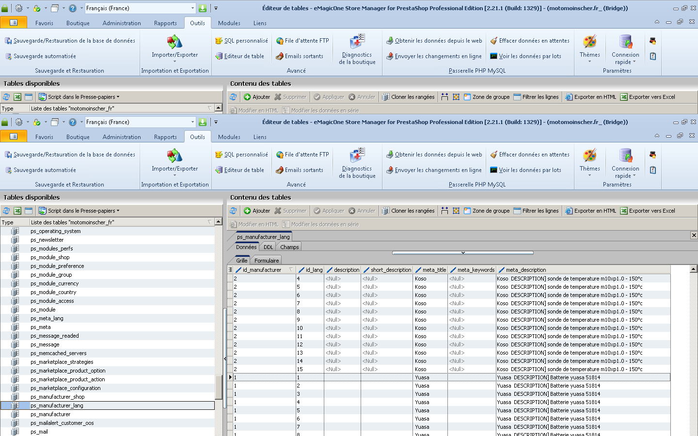

Bon, j'ai fouille un peu...
J'ai quand même un souci dans la table PS_Manufacturer_Lang. (voirt bug1 et 2)
Il a quand même quelques articles inscrits mais il manquent énormément.
Par contre la table MANUFACTURER et MANUFACTURER SHOP n'ont quant a elles aucun soucis.
Je fais quoi? je purge la table uniquement????
car les produits restent sans affichage de leur marque en autre langue que le français.
