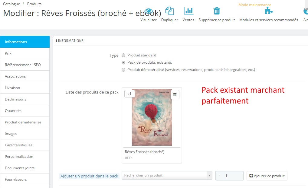

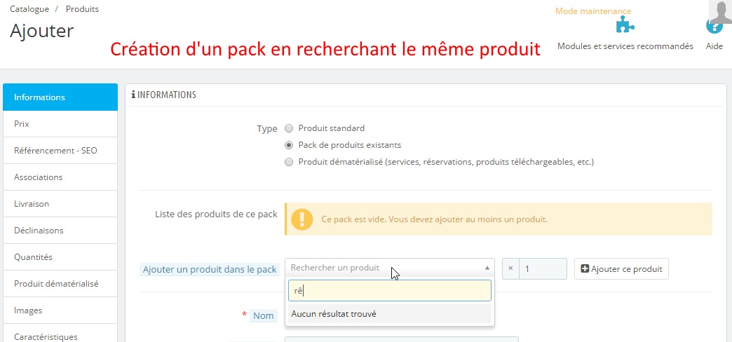

Morgwen Posted March 25, 2016 Share Posted March 25, 2016 Version 1.6.1.4 J'ai commencé à paramétrer ma boutique, j'ai créé des produits standard, des produits dématérialisés, des packs de produits. Et tout à coup, la recherche de produits existants ne fonctionne plus : - ni pour créer des packs de produits existants (j'ai beau taper le début de mes produits, impossible de les ajouter à mon pack, à part deux produits aujourd'hui inactifs) - ni pour ajouter des produits "accessoires" Je me suis dit qu'il y avait un souci sur la définition de mes nouveaux produits. Mais quand j'essaie d'ajouter des produits qui sont déjà dans des packs existants (donc pour lesquels la recherche a déjà marché), je ne les retrouve pas non plus. Est-ce que ce problème est connu ? Est-ce qu'il existe un autre moyen d'ajouter un produit dans un pack ? En désactivant la recherche et en utilisant son ID ? Link to comment Share on other sites More sharing options...
Eolia Posted March 25, 2016 Share Posted March 25, 2016 Avez-vous reconstruit l'index de la recherche dans Préférences -> Rechercher ? Link to comment Share on other sites More sharing options...
Morgwen Posted March 25, 2016 Author Share Posted March 25, 2016 (edited) Oui mais ça n'a rien changé. La recherche, côté boutique, marche parfaitement, si je mets au moins 3 caractères. C'est seulement côté création / modification de produit. J'ai fait tout de même le test suivant : - créer un pack avec le seul produit qui fonctionne encore - modifier la valeur id_product_item dans la table pack en y mettant l'ID du produit que je voulais mettre à l'origine. Mon pack fonctionne ainsi. Apparemment, c'est donc juste la recherche des produits à ajouter qui pose souci. Edited March 25, 2016 by Morgwen (see edit history) Link to comment Share on other sites More sharing options...
