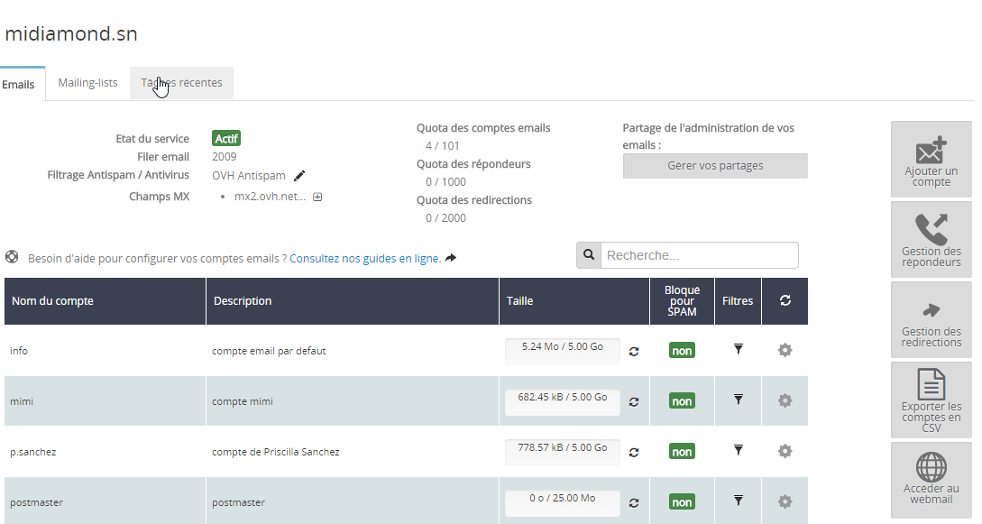

aatdnkd Posted March 21, 2016 Posted March 21, 2016 Tweb, voici une capture de mon cpanel concernant les emails. Share this post Link to post Share on other sites More sharing options...

aatdnkd Posted March 21, 2016 Posted March 21, 2016 Donc le mail part de votre serveur mais est bloqué chez OVH ou pas délivré/accepté. Ouvrez un ticket auprès d'OVH. Et pourtant la fonction est bien activée sur mon cpanel. Voir capture en pj Share this post Link to post Share on other sites More sharing options...

Eolia Posted March 21, 2016 Posted March 21, 2016 Et pourtant la fonction est bien activée sur mon cpanel. Voir capture en pj 2016-03-21 11_39_51-Mode.png Y a pas de cPanel (sous licence) chez OVH, juste une interface assez pourrie développée par leurs soins. Activé dans votre espace OVH signifie simplement que l'envoi en utilisant la fonction mail() est autorisé. Ensuite, sur un mutu ovh, les mails partent depuis un serveur mail qui place tous les emails à envoyer de tous les sites raccordés en mailqueue (file d'attente). Suivant les heures, cette file peut être très importante, parfois elle est purgée... Ensuite, les mails sont envoyés par paquets. Le ticket OVH peut permettre d'obtenir un tracage des emails. Vous pouvez aussi consulter vos logs si une erreur php serait à l'origine du problème. Share this post Link to post Share on other sites More sharing options...
