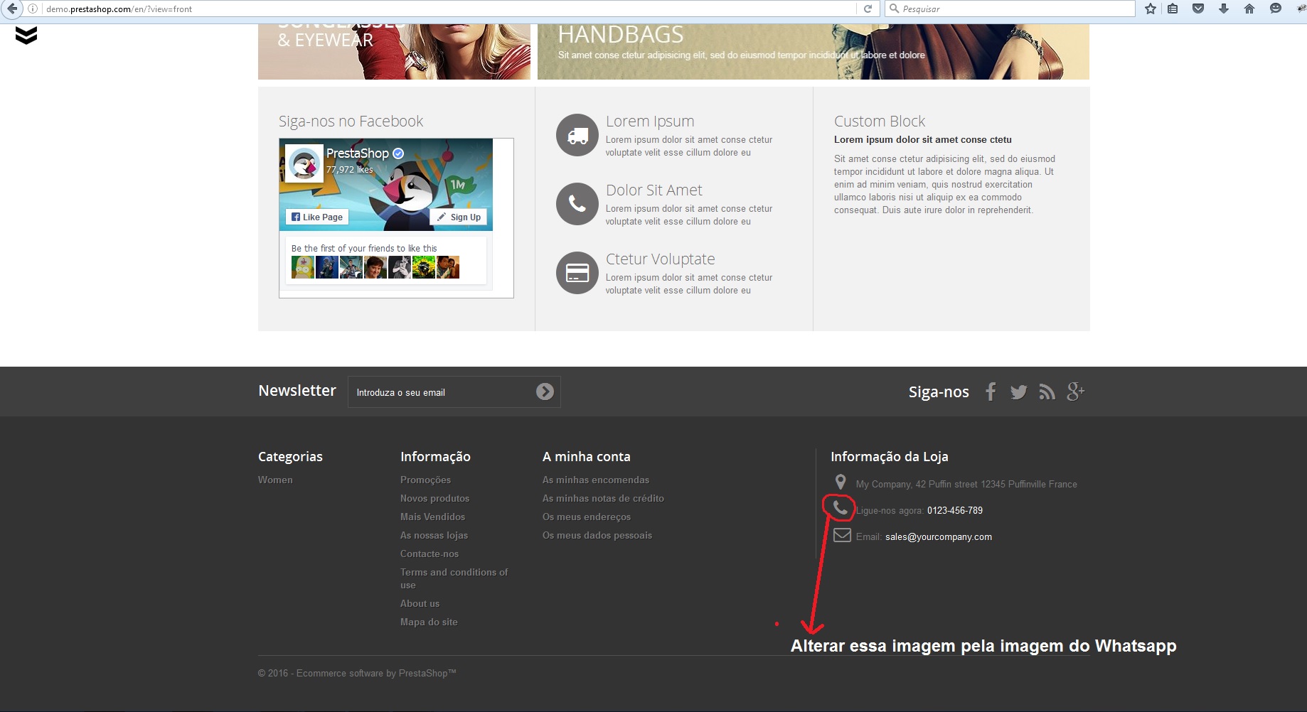

Colocar Imagem Do Whatsapp No Fale Conosco Do Rodapé
Pra mudar o "ligue-nos agora" vc vai precisar acessar o ftp do seu servidor e ter instalado algum editor que salve no formato utf-8 sem BOM (eu recomendo o notepad ++)
No seu servidor vc vai procurar na pasta themes/seutema/modules/blockcontact pelo arquivo nav.tpl
Salve uma cópia e depois abra o arquivo no notepad++ e procure por "icon-phone" e mude pra "icon-whatsapp" (vai ter duas). Salve o arquivo modificado no mesmo lugar no servidor.
Em seguida também no blockcontact abra a pasta translations e salve uma cópia do br.php e depois abra-o e procure pela expressao "ligue-nos agora" e mude pro que vc quiser. Não esqueça das aspas. Salve no servidor
Ainda, procure pelo modulo blockcontactinfos e modifique o arquivo blockcontactinfos.tpl e o br.php (dentro da pasta translations) do mesmo jeito acima.
Não esqueça de verificar se o notepad++ está configurado pra salvar utf-8 sem BOM.
Atenção: no ftp é pra modificar estes arquivos dentro pasta module que está dentro de themes/SEUTEMA e não a pasta module que está na pasta principal.
No configurador do tema em bloco de cms personalizado. Edite o primeiro que tem aquele simbolo do telefone (no editor tem um simbolo <> pra acessar o código) e vc vai ver que no código também tem o mesmo icon-phone. Troque e salve.
pra terminar vá em parametros avançados->desempenho e marque a opção de forçarcompilação, salve e depois limpe o cache (alto da página a direita).

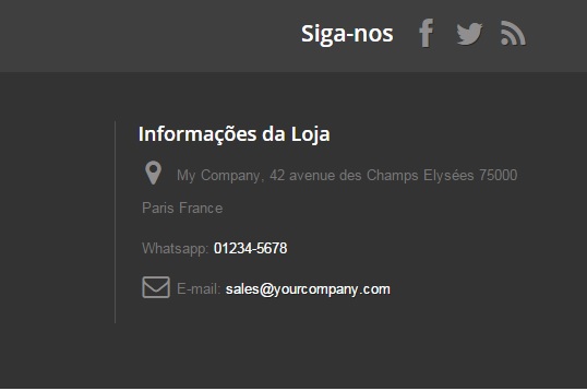

Fiz esses procedimentos indicados pelo riras, mas não deu certo.
Editei no Notepad++ salvando no utf-8 sem BOM.
O símbolo que tinha antes (telefone) sumiu, mas não apareceu do Whatsapp.
Inspecionando o elemento, até aparece o nome lá (icon-whatsapp), mas não aparece o símbolo.
Eu peguei um no google e editei no tamanho de 32x32 e coloquei nas pastas img, mas mesmo assim não puxou.
Olhei no seu site e vi que você conseguiu fazer do jeito que estou querendo.
O que pode ter acontecido? Será que não deu certo porque fiz no localhost?
Segue tela
O que estou esquecendo de fazer? Desde já agradeço pela ajuda!

Tive que acrescentar o código <img src="/img/icon-whatsapp.png"/> no arquivo blockcontactinfos.tpl e o símbolo do Whatsapp apareceu em todas as páginas, mas só no naquele bloco dos Dados da Loja.
Naquele outro bloco onde tem os símbolos do FRETE, TELEFONE e CARTÃO não mudou. Continua com o símbolo do telefone.
O que estou fazendo de errado?
