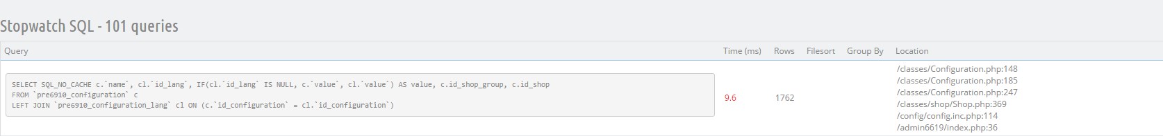

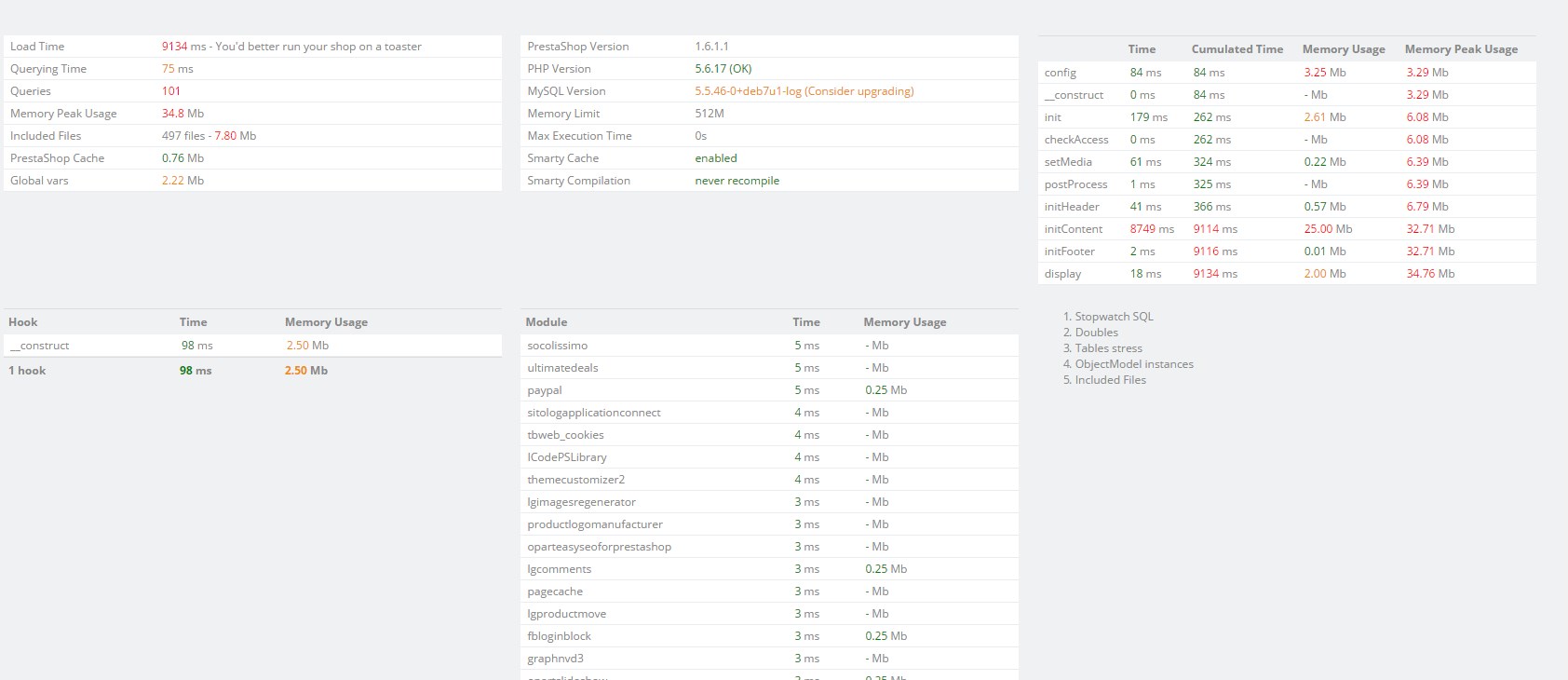

Beageek Posted March 18, 2016 Author Share Posted March 18, 2016 (edited) je profite de ce sujet pour demander a une âme charitable de regarder les deux images et me dire si il comprends le problème depuis ce matin d’énormes lenteur je ne peux presque pas travailler tellement le BO rame et fais ramer la boutique , si je ne l'utilise pas la boutique marche bien mais des que je sollicite le bo tout se met a ramer même debug me dit que j'irais plus vite avec un grille pain... je suis un énorme an. euh novice donc j'ai du mal mais peu être que vous en voyant ses images vous saurez d'ou viens le problème et pourrais m'aiguiller Edited March 18, 2016 by lokyjo (see edit history) Link to comment Share on other sites More sharing options...
doekia Posted March 18, 2016 Share Posted March 18, 2016 1/ En voyant que tu es sur un mutu OVH j'ai pas besoin de regarder tes images pour voir d'où vient le problème. 2/ Le debug et profiling ce n'est pas fait pour mesurer des perfs sur un shop en ligne mais pour les plateforme de dev 3/ Le profiling c'est mettre le Nimitz sur ta galerie, même si c'est une Bugatti ça freine grâve 4/ 80% des ralentissements BO sont dus aux placards de pub addon - surtout quand ce dernier rame - mais n'ont aucune influence en FO 5/ De grace ne bricole pas tes hooks 6/ Degage tous les modules désactivé ou installés mais non configurés que peut-être tu utilisera probablement pas un jour 7/ Le php 5.6 semble être bien buggué rester en 5.4 8/ 9.6s sur une pauvre requête avec 1 jointure même mal optimisée de 1700 record - le serveur SQL prend un café en terasse. 9/ http://travaux.ovh.net/?project=4&status=all&perpage=50 10 / Rester calme, refaire une partie de CandyCrush. Les hébergés mutus sont tous dans les hiscore, juste derrière ceux du cloud - on me dit dans l'oreille qu'ils sont aussi chez OVH Link to comment Share on other sites More sharing options...
