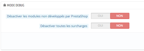

JPresta.com Posted March 18, 2016 Share Posted March 18, 2016 A tout hasard, vérifiez que les overrides sont bien activées dans la page Performances. Link to comment Share on other sites More sharing options...
Johann Posted March 18, 2016 Share Posted March 18, 2016 A tout hasard, vérifiez que les overrides sont bien activées dans la page Performances. Oui, ça arrive plus souvent qu'on le croit Et vérifier que le /cache/class_index.php est bien à jour (le virer pour le regénérer en cas de doute) Link to comment Share on other sites More sharing options...
RomainBellina Posted March 18, 2016 Author Share Posted March 18, 2016 J'ai bien vérifier que l'override n'est pas désactivé dans le menu performance et j'ai également procédé à la suppression du fichier class_index.php à plusieurs reprise dans mes testes, mais rien à faire. Il se regénère bien à chaque fois mais ne prend pas en compte l'override. Link to comment Share on other sites More sharing options...
