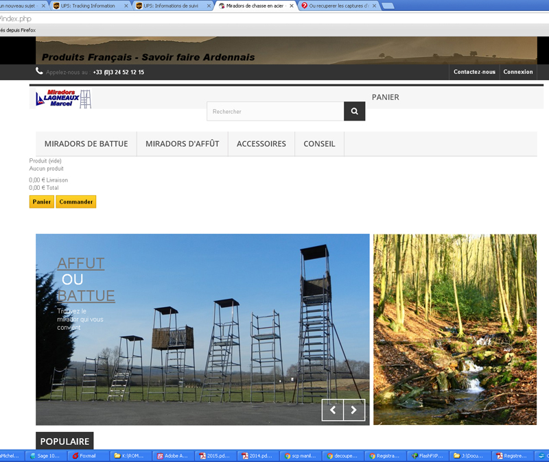

romainbwo Posted March 16, 2016 Share Posted March 16, 2016 Bonjour j'ai un problème d'affichage du panier sur mon site : www.miradorslagneaux.com il n'est plus dynamique et s'affiche n'importe comment j'ai desactivé et re-installé le module panier mais rien n'y fait, auriez vous des pistes pour résoudre ce problème? merci de votre aide romain Link to comment Share on other sites More sharing options...

romainbwo Posted March 16, 2016 Author Share Posted March 16, 2016 Merci pour ta réponse Doekia , j'ai effectivement fais un bricolage pour supprimer les frais de port du panier j'ai utiliser cette astuce: http://www.majory-cubizolles.fr/blog/desactiver-les-frais-de-port-dans-le-block-panier/ mais cela fonctionnait bien, pas de soucis particulier. et puis du jour au lendemain, boom le panier tout de travers . comment puis je réparer cela? Link to comment Share on other sites More sharing options...

doekia Posted March 17, 2016 Share Posted March 17, 2016 Voilà, j'ai corrigé le panier. Tu avais mis un tpl de 1.5 évidement ça ne marchait pas, j'ai remplacé (sauvegardé dans themes/default_bootstrap/modules/blockcart.old) J'ai aussi repositionné le block pour que l'affichage soit conforme. Par ailleurs le frameset vient d'une redirection à l'arrache du domaine www.miradorslagneaux.com vers miradorsdechasse.com par onstatic-fr.setupdns.net Autrement dit il n'y a jamais eu de pénétration, juste cette redirection très années 70. - A virer le plus vite possible Link to comment Share on other sites More sharing options...
