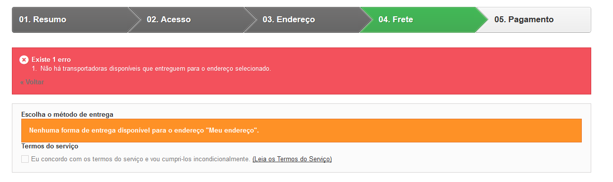

Consegui fazer a instalação mas o módulo apresenta este problema alguém pode me ajudar
Estou fazendo teste no front-office e no campo "INFORME O CEP PARA CÁLCULO DO FRETE DO PEDIDO" eu coloco o cep e clico em CALCULAR FRETE porém nada acontece. A pagina carrega, mas nenhum valor aparece. Como proceder?
O terceiro problema que encontro é o relatado abaixo:
  • 4. ENVIO
  • 5. PAGAMENTO
Existe 1 erro.
  1. Não há transportadoras disponíveis que entreguem para o endereço selecionado.
  • 4. ENVIO
  • 5. PAGAMENTO
Existe 1 erro.
« Voltar
Obrigado
Envie os dados de acesso da  Área Administrativa de sua loja para suporte@fokusfirst.com para que eu possa verificar.

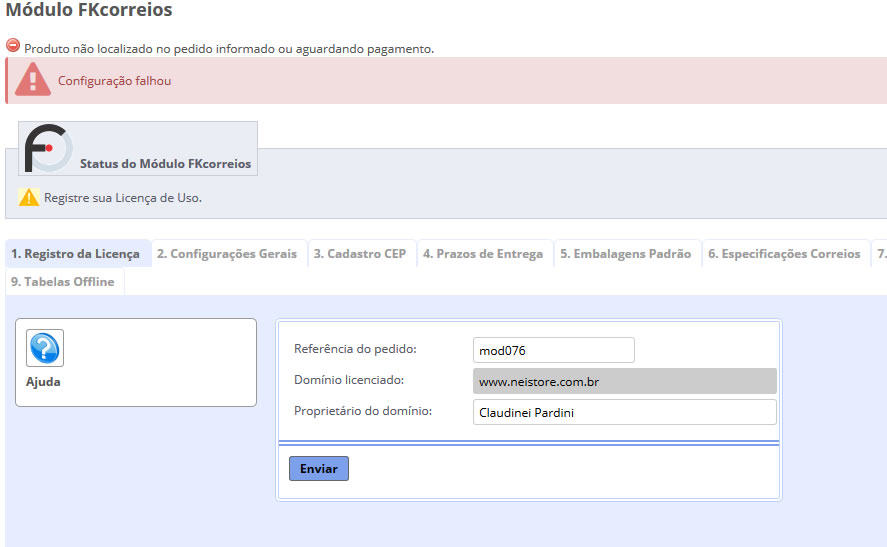

Olá, eu fiz o download do módulo, porém na hora de registrar a licença da erro. Segue anexo imagem. No caso eu já tentei com o nome do proprietário da loja/domínio, meu nome, etc...
O que pode estar ocorrendo?
Share this post
Link to post
Você deve informar a Referência do Pedido e não a do Produto.
Esse campo é composto somente de letras e é informado no e-mail de Confirmação do Pedido ou pode também ser encontrado em seu Histórico de Compras de sua conta em nosso site.

Olá faz um tempo que estamos recebendo a seguinte mensagem de erro informando que a licença não esta cadastrada. Estou utilizando apenas para esse domínio e aparece o erro conforme o print.
Versão prestashop 1.6.3
Domínio infomaisbarato.com.br
Pode me ajudar ?
Abs
Share this post
Link to post
Mas você já registrou a Licença?
Quando tenta registrar de novo, o que acontece?
Ja registrei sim, eu digito o codigo que recebi e o nome do usuario cadastrado e da esse erro.
Share this post
Link to post
Qual a versão da sua Prestashop? Não existe 1.6.3. A atual é 1.6.0.6.
Se vc já tem o registro da licença completa, vc pode pedir ajuda no suporte do vendedor do módulo.
Este tópico aqui é pra quem tem a licença FREE, não completa.
Share this post
Link to post
a versao do prestashop e a 1.6.0.6 mesmo, a versao do modulo e a gratuita mesmo pois so precisamos dos modos basicos no momento.
Share this post
Link to post
Pela imagem enviada em sua primeira mensagem, você está tentando registrar um módulo comercial (versão antiga) com os dados da versão free.
Se você vai utilizar a versão free, desinstale o módulo comercial, instale o módulo free e efetue o registro da licença.
Share this post
Link to post
Acho que foi isso mesmo que estava acontecendo.

 Olá,  fiz um download originalmente do fkcorreios lite e na fase de testes cometi algum erro que alterou meu carrinho de compra, pois bem, feitos os ajustes no carrinho, surgiram os problemas:
1- ao finalizar o pedido nenhuma transportadora era reconhecida. Tive a ideia de desinstalar o modulo e reinstalá-lo. Ao fazer isso recebi a mensagem de que minha licença de uso estava esgotada para aquele codigo de pedido. Não faz sentido, pois é o mesmo site, mesma loja, mesmo domínio.
2 - Fiz um novo cadastro com os dados da empresa, diferente da primeira vez as abas de configuração estavam abertas, notei que uma das abas estava com estados zerados.
3 - Desta vez fiquei em dúvida quanto a se deveria ter criado a transportadora antes de instalar, pois havia apagado todas as transportadoras. Tive de fazê-lo pois não aparecia a opção em "Transportadoras".
4 - Também não foi inserido código de webservice na transportadora.
5- Por fim, o preço apareceu como "gratis" na tela final de seleção de frete entre pac e sedex, ou seja o valor inicialmente apresentado para cada serviço, não foi carregado para o final.
6- Na primeira tela de calculo do frete com a inserção do CEP só aparece a opção SEDEX.
7- Ao adicionar um outro produto similar cujo peso é de apenas 0,300gr, o custo do frete dobra de 15,00 para 30,00.
8- Por fim ao voltar ao modulo na área administrativa encontrei as seguintes informações conflitantes, module_install.pngFKcorreios está configurado e online!  e  forbbiden.gif Produto não licenciado.
Edited by marujoneto (see edit history)
Share this post
Link to post
Quando do primeiro registro da licença seu domínio estava sem o www nas definições SEO/URL do Prestashop e depois foi alterado com a inclusão do www. Liberei os 2 pedidos para registro.
Proceda conforme segue:
  • Desinstale o FKcorreios 2014 Lite
  • Exclua todas as Transportadoras (o Prestashop não deixará excluir a transportadora definida como padrão)
  • Instale novamente o FKcorreios 2014 Lite
Caso ocorra algum problema ative o envio de mensagens de erro do Prestashop e refaça o procedimento anterior para ver o erro que está acusando.

instalei o modulo e exclui tds as transportadoras, gostaria de uma ajuda para cadastrar as novas
pois quando vou finalizar o pedido aparece a msg Não há transportadoras disponíveis que entreguem para o endereço selecionado.
Share this post
Link to post
Se você instalou e configurou o módulo e depois excluiu as transportadoras irá dar problema pois você excluiu as transportadoras criadas pelo módulo (PAC e SEDEX).
Desinstale o módulo, exclua as transportadoras, se existirem e reinstale e configure o módulo (vide Ajuda em cada aba do módulo).
