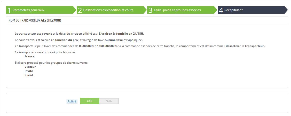

Alors GLS1 est en tranche de prix avec une limite de poids maximum de 15kg et un comportement hors tranches en mode "désactiver le transporteur".
Dans ma logique il devrait au delà des 15kg se désactiver on est d'accord ou pas ?
il est configuré comme suit :
Plages
Sera appliquée lorsque le prix est >= € 0.000000  - €40.000000  - €80.000000
Sera appliquée lorsque le prix est <   €40.000000 - €80.000000  - €1500.000000
France € 9.900000 - € 6.500000 - € 3.100000
Poids maximum du paquet (kg) 15.000000

Ce dernier s'active bien dès que le panier dépasse les 15kg mais GLS1 lui reste toujours actif alors qu'on a dépassé le poids maximum imposé de 15kg dans sa propre configuration c'est ça que je ne comprends pas. Pour moi il serait logique qu'il disparaisse de la liste des transporteurs proposés. Ou mon raisonnement pêche ?
