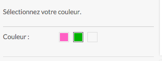

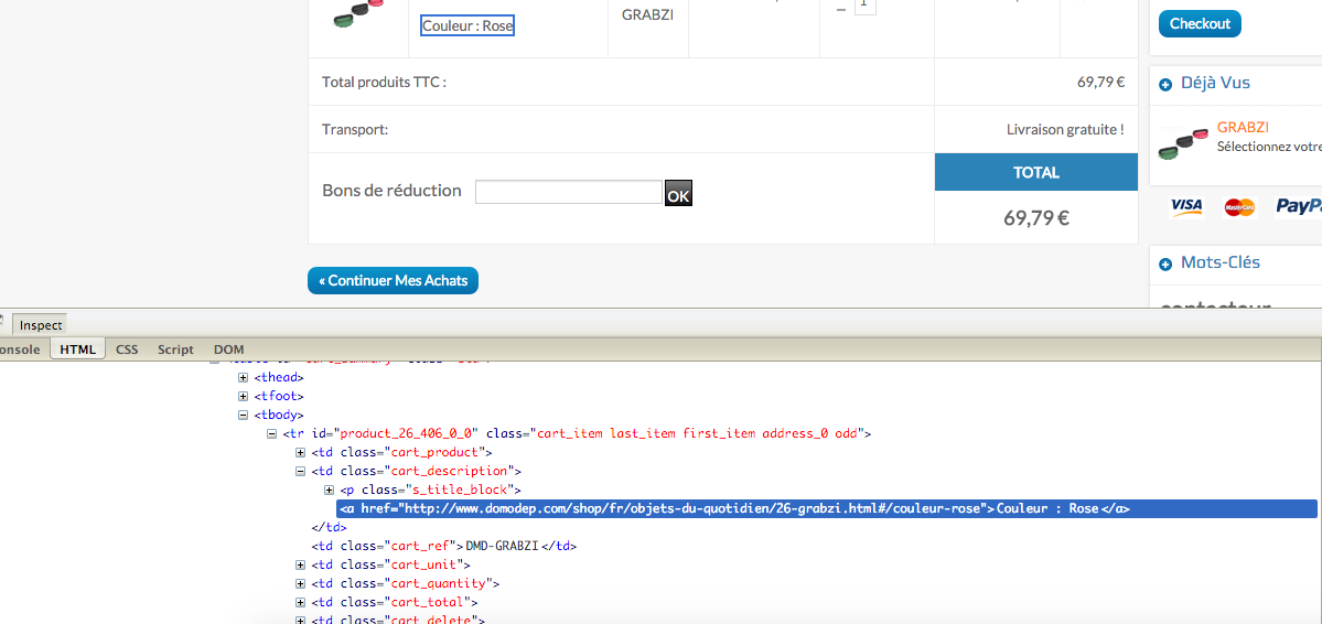

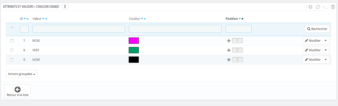

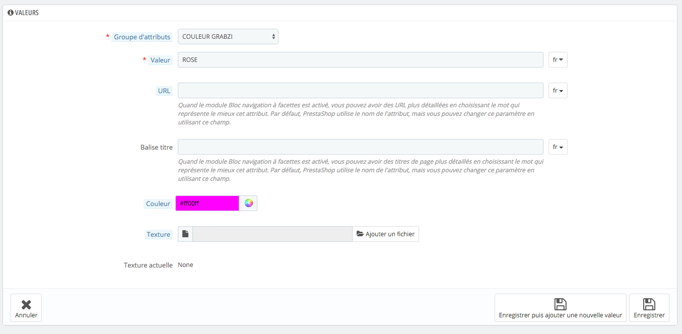

Astyan Posted March 3, 2016 Share Posted March 3, 2016 Bonjour, Vous êtes mon dernier espoir... Voilà une semaine que je me suis retrouvé bloqué juste avant de lancé ma boutique. J'ai fait de nombreux sujet dans les forums, de tuto et manuel divers mais il n'y à rien a faire. Sa ne veux pas fonctionner... J'utilise le Thème suivant : http://addons.prestashop.com/fr/3176-drug-prestashop-theme-prs010014.html Je suis sur Prestashop : 1.6.1.4 Mon problème est le suivant : J'ai créer divers déclinaisons de couleur à travers les Attributs. Jusque la pas de souci, seulement sur le front office de ma boutique, lorsque je vais sur l'un des produits qui a des déclinaison et que je clique sur la déclinaison rien ne ce passe... J'ai bien paramètre la photo que je veux qu'il utilise avec tel ou tel déclinaison mais la photo de change pas. Bon sa encore pas très grave, mais pas cool... Sauf que quand je clique sur "Ajouter au Panier" il me met toujours la déclinaison par défaut et non celle qui est sélectionné. Car oui ! La déclinaison est bien sélectionné, pas de souci la dessus. Seulement la déclinaison souhaité ne va pas dans le panier, mais celle par défaut. Ce qui est très contraignant pour savoir quel produit expédier... Chose étrange aussi, j'ai le bloc de navigation à facette d'activé, mais il ne me met pas sur mon url les informations de la déclinaison après le #. Il n'y à pas le # non plus... En revanche j'ai vus avec FireBug que dans mon panier, ma déclinaison porte bien dans le code l'URL avec le # et les information de la déclinaison qui la suit. Mais c'est toujours celle par défaut... C'est comme si les autres n'existait pas... J'ai essayé : La création de déclinaison en manuel et via le générateur de déclinaison. Je suis repasser sur le thème par défaut, les déclinaisons fonctionne, je remet mon thème sa ne fonctionne pas. J'ai lus toutes les page de code de mon thème pour essayer de comprendre mais tout semble (a mes yeux) normal.Vider le cache de Prestashop, de mon navigateur (CHROME). Toutes les technique les plus extravagante du web. (en faisant des back up des fichier modifier, tout est comme avant).Refaire les déclinaison, en mode couleur comme je veux, en déroulant etc... Désactivé le bloc de navigation a facette. Puis réactivé par la suite. Changer la déclinaison par défaut (Oui j'ai fini par vraiment tout essayer...) Enfin voilà, si vous avez la moindre piste je suis preneur. Si sa vous arrive aussi en ce moment dites le moi on pourra peut être réfléchir a plusieurs sur le sujet. Merci à tous ! Divers Screen Shot pour vous aidez a y voir plus claire : Link to comment Share on other sites More sharing options...
