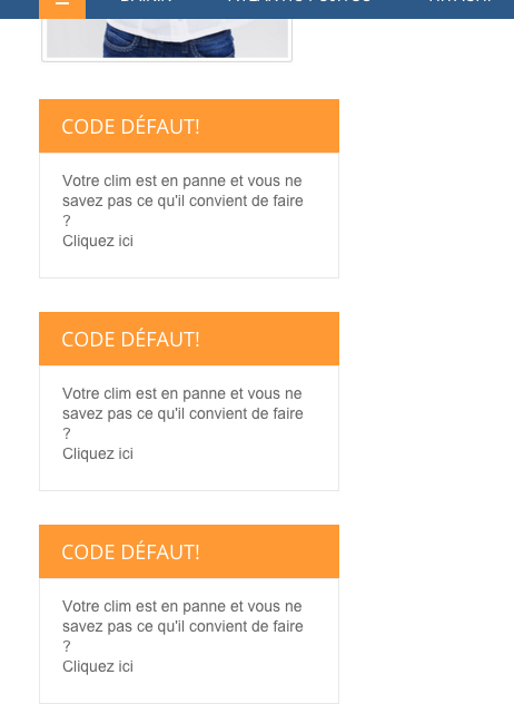

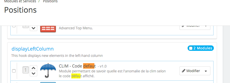

dandrimontp Posted February 16, 2016 Share Posted February 16, 2016 Bonjour, J'ai créé un module personnel tout simple qui n'affiche qu'une phase et qui est dans la colonne de gauche (registerHook('leftColumn')). J'ai importé celui-ci dans prestashop et je l'ai positionné dans "displayLeftColumn" uniquement. Il s'affiche correctement à gauche mais le problème est qu'il s'affiche 15 fois de suite...je ne comprends pas pourquoi... Quelqu'un aurait une idée pour résoudre ce problème ? Par avance merci. Link to comment Share on other sites More sharing options...

dandrimontp Posted February 18, 2016 Author Share Posted February 18, 2016 Bonjour, J'ai trouvé..:en fait c'est dans un layout, mon module s'y trouvait autant de fois que je l'avais installe... Merci Link to comment Share on other sites More sharing options...
