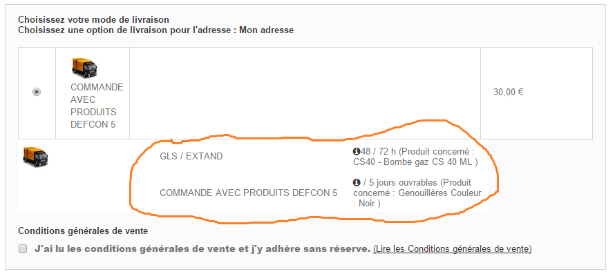

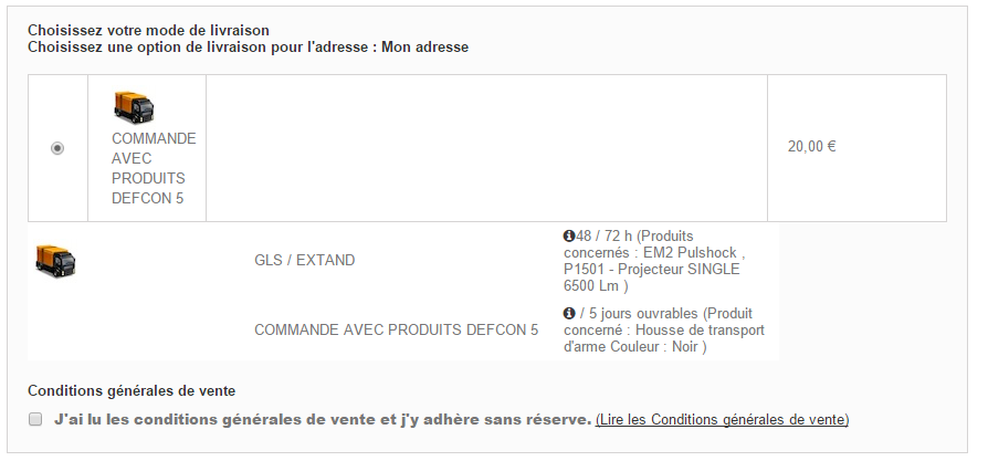

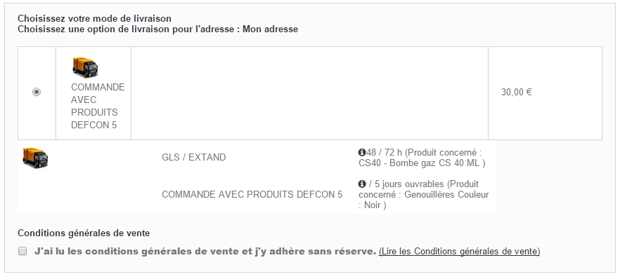

Voyez la pièce jointe,
Dans cet exemple j'ai commandé un produit avec un transporteur qui facture 20€ le transport, et un autre produit avec un autre transporteur qui ne facture pas le transport.
Le seul transporteur par défaut est donc le transporteur payant
Dans ce deuxième exemple, j'ai commandé un produit avec le transporteur qui facture 20€ et un autre produit avec un transporteur qui facture 10€.
Dans ce cas, le transporteur par défaut s'affiche mais le prix du transport est corect 10+20=30€
