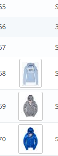

mcordas Posted February 11, 2016 Author Share Posted February 11, 2016 Précision : les imagettes ne se renouvellent pas pour les anciens produits mais apparaissent bien pour les nouveaux : Link to comment Share on other sites More sharing options...
