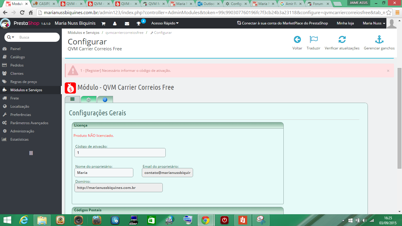

Eu estou tentando adquirir a licença pelo site para poder instalar, mas não estou conseguindo. Como faço para instalar o modulo free?
Por gentileza amigo, explique o que está ocorrendo.
Share this post
Link to post
Eu baixei o modulo que tu tinha postado aqui no forum, segui os passos do tutorial, sendo que ele pede uma licença logo depois que você instala o módulo, é logo na página onde você preenche o seu nome e ja vem preenchido o nome do site e o seu e-mail, então fui la na sua loja e cliquei em quero adquirir licença no modulo que esta aqui, mas ele aparece uma página em branco.

Estou tendo um problema na hora de realizar a ativação da licença
Está sendo exibida a seguinte mensagem
1 - [Register] Não foi possível conectar ao nosso servidor.
Já baixei a ultima versão mas o erro persiste.

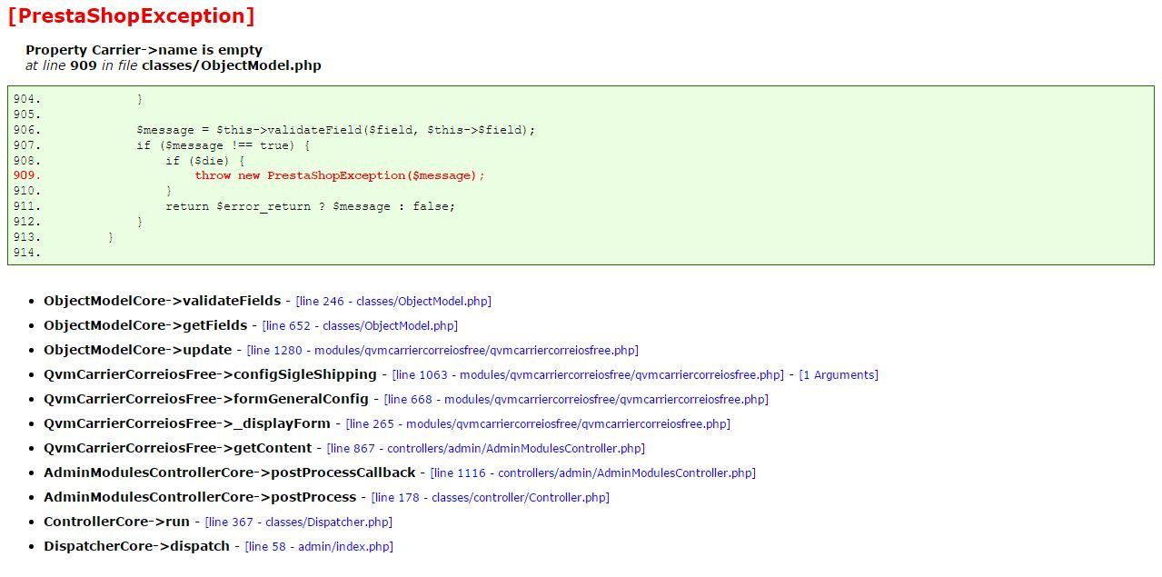

Os seguintes módulos não puderam ser instalados corretamente:
  • qvmcarriercorreiosfree :
Tentei instalar o modulo e apareceu esse ERRO
Prestashop 1.6.1.1 + qvm_carrier_correios_free_v_1.8.0
Share this post
Link to post
Ativei o debug do prestashop e encontrei o problema era no mysql5:

Boa tarde
Fiz o donwload e instalação do modulo sem problemas, porem ao solicitar o código de ativação do site, é apresentada a mensagem deque o mesmo foi enviado por e-mail, porem não estou recebendo este e-mail.
Refiz o procedimento mais de uma vez.
Ao entrar em contato via site, recebi um e-mail solicitando que fizesse contato por este canal.
Grato pela atenção

Boa tarde a todos,
Quando clico no botão para configurar o modulo é me apresentado um erro:
[PrestaShopException]
Property Carrier->name is empty
at line 909 in file classes/ObjectModel.php
904.             }
905.
906.             $message = $this->validateField($field, $this->$field);
907.             if ($message !== true) {
908.                 if ($die) {
909.                     throw new PrestaShopException($message);
910.                 }
911.                 return $error_return ? $message : false;
912.             }
913.         }
914.
ObjectModelCore->validateFields - [line 246 - classes/ObjectModel.php]
ObjectModelCore->getFields - [line 652 - classes/ObjectModel.php]
ObjectModelCore->update - [line 1280 - modules/qvmcarriercorreiosfree/qvmcarriercorreiosfree.php]
QvmCarrierCorreiosFree->configSigleShipping - [line 1063 - modules/qvmcarriercorreiosfree/qvmcarriercorreiosfree.php] - [1 Arguments]
QvmCarrierCorreiosFree->formGeneralConfig - [line 668 - modules/qvmcarriercorreiosfree/qvmcarriercorreiosfree.php]
QvmCarrierCorreiosFree->_displayForm - [line 265 - modules/qvmcarriercorreiosfree/qvmcarriercorreiosfree.php]
QvmCarrierCorreiosFree->getContent - [line 867 - controllers/admin/AdminModulesController.php]
AdminModulesControllerCore->postProcessCallback - [line 1116 - controllers/admin/AdminModulesController.php]
AdminModulesControllerCore->postProcess - [line 178 - classes/controller/Controller.php]
ControllerCore->run - [line 367 - classes/Dispatcher.php]
DispatcherCore->dispatch - [line 58 - admin/index.php]
Share this post
