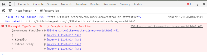

Beageek Posted February 10, 2016 Author Share Posted February 10, 2016 bonjour alors j'ai acheter le module magic zoom plus qui est vraiment top et qui règle le problème des image produit mais je n'ai pas penser aux autres soucis qui m'attendaient en fait je veux mettre un liens sur mes fiches produits pour le guide des tailles , un liens qui s'ouvrirais en pop up , et la le soucis c'est que fancybox rentre en jeu car je ne vois pas comment dire a prestashop qu'il doit se servir de magic zoom dans tous les cas , du coup voici l'erreur que j'ai sur la console google quelqu'un saurait comment régler ce soucis , ou me donner une idée merci Link to comment Share on other sites More sharing options...
Beageek Posted February 10, 2016 Author Share Posted February 10, 2016 OK problème semble t'il résolu grâce a un code trouver sur un autre post , j'ai tenter la manip c'est a dire le coller dans le header.tpl et plus de problème fancy n'y d'erreur sur la console google je vous mets le code au cas ou quelqu'un aurais le même problème que moi <script type="text/javascript" src="/js/jquery/plugins/fancybox/jquery.fancybox.js"></script><link rel="stylesheet" href="/js/jquery/plugins/fancybox/jquery.fancybox.css" type="text/css" /><script type="text/javascript">$(document).ready(function() {$("a.fancybox").fancybox();});</script> Link to comment Share on other sites More sharing options...
