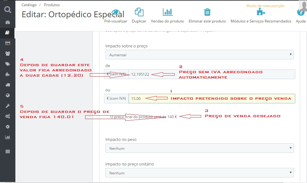

prestadix Posted February 2, 2016 Author Share Posted February 2, 2016 Qual a configuracao em uso na aba: Preferencias -> geral -> Modo de arredondamento e Tipo de arrendondamento ? Olá selectshop.at, obrigado pela sua resposta. As configurações são as padrão sendo as seguintes: Método de arredondamento: Arredondar para longe do zero, (recomendado) Tipo de arredondamento: Arredondar em cada linha Número de decimais: 2 Já testei as outras todas mas não resolve! Reparei que no produto nas combinações, inserindo a diferença de preço de venda com iva, automaticamente me dá o preço sem iva arredondado com 6 casas decimais, mas ao guardar e voltando à mesma combinação o preço fica arredondado a 2 casas decimais. O valor da diferença de preço com iva esse mostra correto com 2 casas decimais que é como pretendo, aparecendo depois na loja com xxx.01€, ou seja, 1 cêntimo a mais! Obrigado! Link to comment Share on other sites More sharing options...

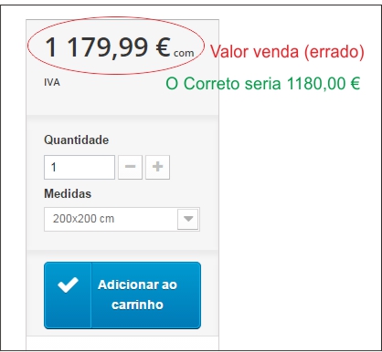

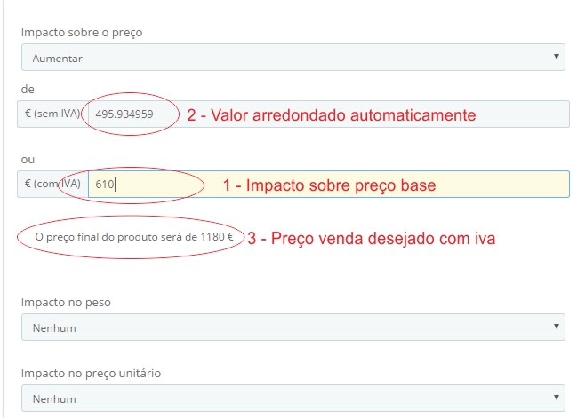

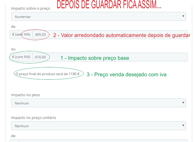

prestadix Posted May 5, 2016 Author Share Posted May 5, 2016 Isto nem sempre é possível, pois o Prestashop calcula com precos líquidos, ou seja SEM IVA, mesmo vc. colocando o preco bruto com IVA ele vai arredondar. Já passou algum tempo desde a minha postagem sobre este assunto, no entanto ainda não consegui resolver o problema! Alguém tem conhecimento como resolver isto. Em alguns preços aumenta 1 cêntimo, em outros diminui a cêntimo. Eu faço o preço final sempre com imposto, poderá estar isto relacionado com o facto de nas combinações>impacto sobre o preço>aumentar> insiro preço com iva (aumenta 310,00€) , e em preço sem iva aparece com 6 casas decimais tipo 495.934959, depois de guardar fica só com 2 casas decimais e o preço final aparece com 1199,99€ em vez de 1180,00€? Alguém pode ajudar? Obrigado! Link to comment Share on other sites More sharing options...
selectshop.at Posted May 6, 2016 Share Posted May 6, 2016 Porque vc. nao acrescenta os precos na lógica do Prestashop ? SEM IVA. Como já explicado mais acima, o Prestashop calcula precos SEMPRE na base do preco SEM IVA. Se vc. for acrescentar o preco final ele arredonda de acordo com as casas decimais (seis para cálculo, dois para mostra). Link to comment Share on other sites More sharing options...

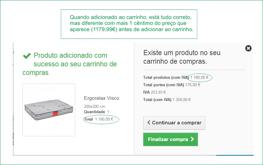

prestadix Posted May 6, 2016 Author Share Posted May 6, 2016 Porque vc. nao acrescenta os precos na lógica do Prestashop ? SEM IVA. Como já explicado mais acima, o Prestashop calcula precos SEMPRE na base do preco SEM IVA. Se vc. for acrescentar o preco final ele arredonda de acordo com as casas decimais (seis para cálculo, dois para mostra). Arredondar não é o problema! Mas é errado o produto aparecer com um valor e depois de adicionar ao carrinho aparecer com mais um cêntimo. Já testei meter o preço sem IVA com as 6 casas decimais para me dar o preço certo que pretendo, mas o resultado foi o mesmo. Também tenho produtos que é ao contrario, aparece com mais um cêntimo e depois de adicionar ao carrinho aparece o valor correto sem o cêntimo! Eu quero apresentar os preços finais com IVA incluído e quero arredondar à unidade uma vez que trabalho com produtos com algumas dezenas ou centenas de euros. Como uma imagem vale por mil palavras, envio algumas para tentar exemplificar o ocorrido. Agradeço desde já toda a ajuda possível. Link to comment Share on other sites More sharing options...
danielPT Posted May 26, 2016 Share Posted May 26, 2016 Estava com um problema parecido, mas no meu caso o preço na página de produto estava correto mas no carrinho tirava um cêntimo. O método de arredondamento deve ser "Arredondar para longe do zero, quando estiver a meio caminho (recomendado). Resolvi editando a combinação dos produtos em que a diferença do cêntimo se verificava e coloquei o "Impacto sobre o preço" como "Nenhum", gravei e limpei a cache do prestashop. Voltei a editar a combinação do mesmo produto e coloquei o "Impacto sobre o preço" como "Acréscimo", introduzindo o valor do acréscimo sem IVA apenas com duas casas decimais. Voltei a gravar e a limpar a cache do prestashop e do browser. Para mim funcionou porque não me interessa ter um valor já determinado com o IVA incluído. No entanto, se pretender um valor exato no preço final do produto já com IVA bastará que na edição da combinação do produto, acrescente ou diminua um ou dois cêntimos no valor do acréscimo sem IVA até ser apresentado o preço final do produto já com IVA pretendido. Espero ter ajudado. Link to comment Share on other sites More sharing options...
