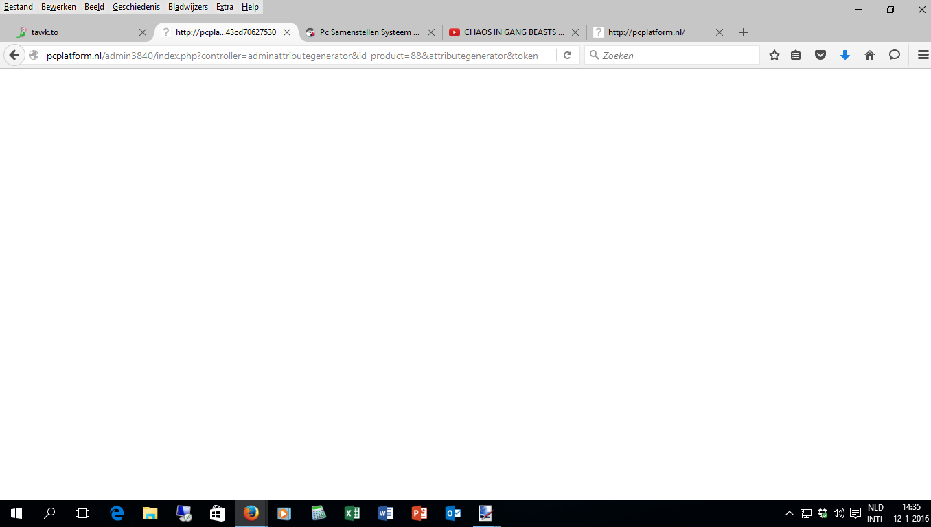

RemySan Posted January 12, 2016 Author Share Posted January 12, 2016 Ben ik weer, ben er eens even meer bezig geweest maar zonder succes. Ik heb alle attributen ingevoegd en waardes. Ik ben naar het product gegaan en ben aan de slag gegaan met de product combinatie generator. Wanneer ik alles had geselecteerd en evt. prijzen had ingevoegd klikt ik op genereer combinatie maar daar gaat het mis. Hij laad even en daarna krijg ik een witte pagina. Ik zal even een screen erbij doen zodat jullie kunnen zien hoe en wat. Iemand enig idee wat de reden hiervan is? Link to comment Share on other sites More sharing options...
musicmaster Posted January 12, 2016 Share Posted January 12, 2016 Tja, een witte pagina zegt niet zoveel (tip: laad volgende keer een kleiner plaatje). Als je in config\defines.inc.php _PS_MODE_DEV_ op true zet zou je een foutmelding moeten zien. Daar kunnen we dan meer mee. Eén mogelijkheid is dat je teveel opties hebt. Voor elke combinatie van opties maakt Prestashop een aantal records in de database aan. Dus als je 10 kasten hebt, 20 harddisks en 15 memory opties dan maakt Prestashop 10x20x15 is 3000 combinaties aan. Met een beetje creativiteit kom je al snel over de miljoen combinaties en dan krijg je geheid een wit scherm omdat Prestashop een timeout heeft. Dit is een zwakke plek van Prestashop. Er zijn één of twee modules in de markt die je attributen op een andere manier opslaan waardoor je wel veel attributen kunt hebben. Link to comment Share on other sites More sharing options...

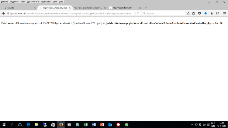

RemySan Posted January 12, 2016 Author Share Posted January 12, 2016 Dan weet ik het probleem ook al. Het zal echt om veel combinaties gaan haha! Heb even een screen erbij gevoegd met de fout code. Dus er is niet veel aan te doen aan dat probleem alleen een module installeren.Weet je ook zo om welke modules dat gaat? Link to comment Share on other sites More sharing options...
musicmaster Posted January 12, 2016 Share Posted January 12, 2016 Als het goed is deze: http://www.presto-changeo.com/en/attribute-modules/34-attribute-wizard-pro.html Link to comment Share on other sites More sharing options...
