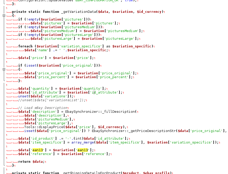

/classes/EbaySynchronizer.php
riga 801
da
            } elseif (count($pictures) < $nb_pictures) {
                // we upload every image if there are extra pictures
                $pictures[] = EbayProductImage::getEbayUrl($pictures_default, $product->name.'_'.(count($pictures) + 1));
a così
$pictures_medium[] = EbaySynchronizer::_getPictureLink($product->id, $image['id_image'], $context->link, $small->name);
                $pictures_large[] = EbaySynchronizer::_getPictureLink($product->id, $image['id_image'], $context->link, $large->name);

Io ho risolto così
Per le foto in piccolo sulla descrizione di Ebay devi modificare il file ebay/classes/EbaySynchronizer.php come ho descritto sopra.
Riguardo la foto principale vai su Ebay --> Impostazione avanzate -->
Foto predefinita =  thickbox_default , Foto principale = Large_default, Foto piccola = medium_default
Riguardo il titolo vai su ebay --> Gestione dei modelli --> Imposta un formato per i titoli usando i tag --> {TITLE}

ma a me gia e cosi
comunque le foto nella descizione non escono
Copia
appena sotto
prima della }

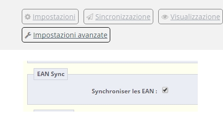

Ragazzi, io ho un problema grave.. Ho seguito le indicazioni che avete dato ma non sono riuscito a far si che l'EAN apparisse nelle inserzioni.. Non ho nemmeno capito se lo dovrebbe fare in automatico o meno..
In più il modulo non mi imposta le spedizioni che comunico.. Succede anche a voi?
EDIT: Ho risolto con gli EAN.. Avevo distrattamente disabilitato il parametro dalle opzioni avanzate.. Ma è normale in ogni caso che mi dia "Non applicabile" come risultato?

Ciao Faby! In questo caso mi è bastato spuntare l'opzione "Synchroniser les EAN " dalle impostazioni avanzate! Io ho dovuto disinstallare e reinstallare il modulo svuotando anche la cache come accennato da qualcuno!
In merito al mio problema sulla spedizione intendo dal modulo ebay! nel BO presta è tutto ok!
Il problema è che i prodotti vengono importati ma senza i costi di spedizione.. Sto impazzendo per cercare di risolvere..

Ciao Damiano, segui la risposta che ho scritto sopra!
Ebay chiede l'MPN obbligatorio quando scegli le categorie.. Però se inserisci l'EAN dovrebbe bastare (In più da quello che ho visto l'MPN dovrebbe essere inserito nelle secifiche/attributi dei prodotti se non ho visto male).
Ciao, scusa Lance89, ma dove si abilita/disabilita EAN dalle opzioni avanzate? Cioè: dove trovo le opzioni avanzate?
Grazie
E' vero!!! Grazie e scusa per la domanda stupida ;) Ciao
Nessuna domanda è stupida se si hanno dubbi!
