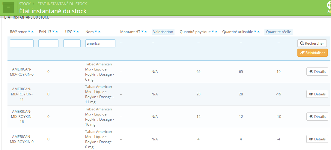

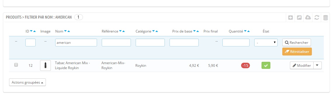

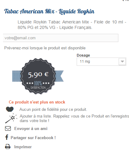

Alf-Altercig Posted January 5, 2016 Share Posted January 5, 2016 Bonjour, Je viens vers vous car je m'arrache les cheveux. Je souhaite utiliser la gestion avancée des stocks mais la quantité réelle est toujours fausse alors que les 2 autres quantités sont correctes (pas de commande fournisseur jusqu'à présent). Du style: Quantité physique: 25 Quantité utilisable :25 Quantité réelle: -19 Résultat: rien de dispo sur le site ! J'ai trouvé cette solution; http://forge.prestashop.com/browse/PSCFV-5327 mais soit je ne la met pas en place correctement (fort possible), soit ça na fonctionne pas sur la 1.6 Tous les entrepot sont activés, les produits dans les entrepots, les ventes validées... juste que cela m'a tellement pris la tête que durant 6 mois, j'ai fonctionné en quantité manuelle... mais là après l'inventaire, j'aimerai repartir sur de bonnes bases. Si vous avez des idées, une solution , un prestataire, un module....je suis preneuse arrrggh !! Link to comment Share on other sites More sharing options...

Alf-Altercig Posted January 23, 2016 Author Share Posted January 23, 2016 Bonsoir à tous, Après de nombreuses recherches dans l'eau, j'ai suivi la piste d'Oron. J'arrive à une solution imparfaite mais nettement moins pire qu'auparavant (juste une dizaine de quantités réelles vraiment foireuses contre une centaine avant). J'ai juste remplacé les codes de presta dans les classes stockmanager.php stockavailable et stock.php par les modif apporté via http://thecodedirectory.com/ Je ne sais pas si ça fonctionnera dans le temps (astuce à prendre avec des pincettes je suis une newb!!!) C'est pas encore la panacée, mais au moins y'a de quoi acheter sur le site... Si vous avez d'autres idées pour arriver à du tout pile ! je prend encore et toujours! Link to comment Share on other sites More sharing options...
