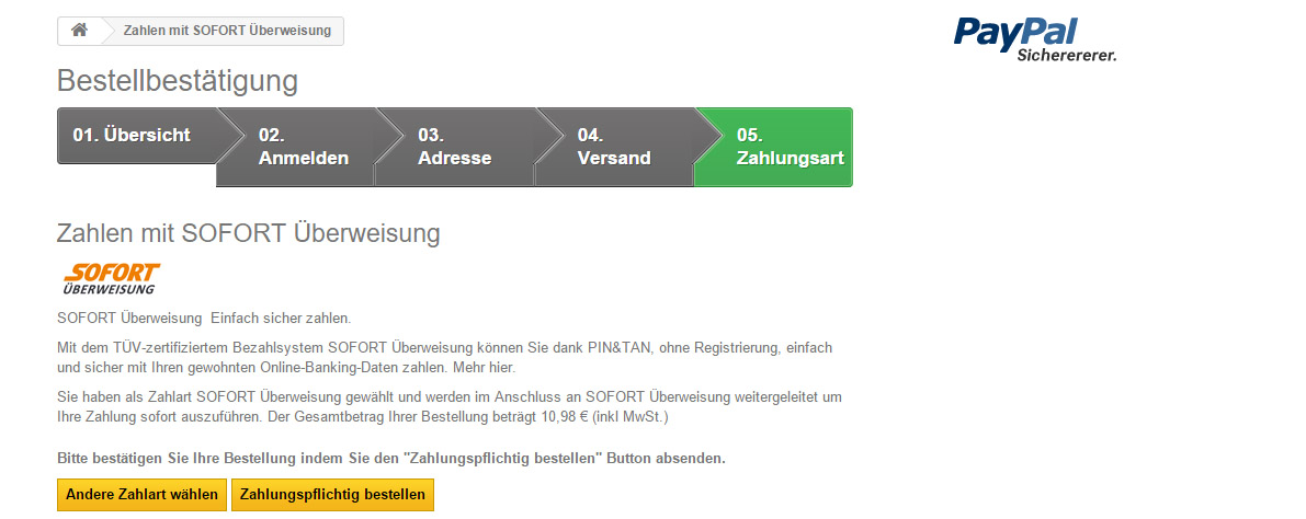

Sofortüberweisung Checkout Bugs
Habe das Sofortüberweisung Modul erfolgreich installiert und funktioniert auch prima.
Nur warum wird beim Checkout nachdem man Sofortüberweisung ausgewählt hat und dann Zahlungspflichtig bestellen gedrückt hat dann auch das PayPal Logo angezeigt (siehe Bild rechts oben)
Zudem sind die Balken der Bestellübersicht auch nicht in Ordnung.
Ich habe bootstrap template 1.6.1.1 und verwende Chrome Browser.
Danke

ich habe das selbe Problem. Das liegt am sofortüberweisungs-modul. Das ruft eine Übersichtsseite auf, wo die rechte Spalte eingeblendet wird. Daher werden die Verlaufsbalken des Checkouts gestaucht.

Also, ich habe jetzt das ganze Modul komplett untersucht. Leider verstehe ich ein paar Dinge überhaupt nicht.
Es gibt in der Datei
/modules/sofortbanking/views/templates/front/payment_execution.tpl

Die Inline-Styles steuern das Aussehen der Bestätigungsseite. Wenn man dann z.B. die ersten Regel anpasst
#module-sofortbanking-payment #center_column {
width:100%;
Dann ändert sich das Design (im Beispiel verbreitert sich die 1 Spalte auf die ganze Seite, aber die rechte Spalte rutscht eben nach unten).
Eigentlich müsste man im Template also nur an entsprechender Stelle, die passende ID vergeben, nämlich die von der 2.ten Regel
#module-sofortbanking-payment.hide-right-column #center_column {
width:100%;
Ich finde aber nicht die Stelle wo. Irgendwo muss definiert sein, welche Spalten auf dieser Seite verwendet werden..

Also für dieses Darstellungsproblem habe ich eben nebenbei die Lösung ausgemacht und 69€ gespart.
Mein Themeentwikcler hat mir erklärt, dass wenn die Module sauber entwickelt sind, sie einen eigenen Controller für die Spaltendarstellung haben, so dass man diese in der entsprechenden Themekonfiguration ein/ausblenden kann. Leider, so sagt er, ist es ein bekanntes Problem, dass dies nicht immer der Fall ist.
Also um die rechte und/oder linke Spalte ein/auszublenden öffnet man die Datei
/modules/sofortbanking/controllers/front/payment.php
und passt ab Zeile ca. 58 nach Wunsch an
public function initContent()
$this->display_column_left = false;
parent::initContent();
und ergänzt z.B.
$this->display_column_right = false;
oder wie man will.
Zusätzlich noch die bereits beschriebene fixe Breite der mittleren Spalte auf 100% setzen
width:765px;
 change to
width:100%;
Oder vielleicht noch sauberer, wenn Ihr eine Theme-Override css habt dort mit
width:100% !important;
Edited by dusticelli (see edit history)

Hallo dusticelli,
wir entschuldigen uns vielmals für die entstandenen Unannehmlichkeiten die durch die etwas unglückliche Kommunikation zwischen unserem Support, Ihnen und unserem Entwicklungspartner entstanden sind.
Der Bug wurde inzwischen behoben und eine neue Modulversion veröffentlicht, in der der Fehler nicht mehr auftritt. Die neue Modulversion erhalten Sie über die Update-Funktion in Ihrem PrestaShop-Backoffice sowie im Addons Marketplace unter http://addons.prestashop.com/de/zahlung-uberweisung/9176-sofortbanking.html .
Falls Sie noch Fragen dazu haben, kommen Sie gerne auf mich zu!
