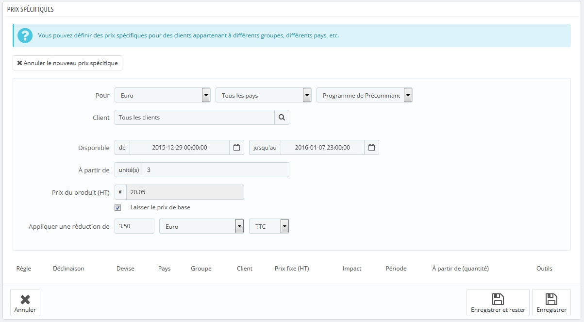

joept69 Posted December 29, 2015 Share Posted December 29, 2015 Bonsoir à tous, J'essaie depuis plusieurs heures de créer une réduction qui s'applique dès une quantité de 3 produits commandés pour un groupe spécifique de clients "Programme Précommande"... C'est un groupe où sont mes meilleurs clients et à qui je souhaite faire bénéficier de prix très attractifs... et pas les autres clients... Après plusieurs tentatives je n'y arrive pas : j'ai compte client test qui est rattaché au groupe "client" par défaut mais également "programme précommande" mais rien, la réduction ne s'affiche pas ! D'ailleurs, j'ai l'impression qu'aucun prix spécifique ne fonctionne dès l'instant qu'on choisi un groupe bien défini... La poisse, je dois être prêt pour dans 48 heures et ça fonctionne pas ! Dans l'attente de vos avis éclairés... je m'y prends peut-être mal pour utiliser cette fonctionnalité ! Bonne soirée ! Joe PS : je suis sous PS 1.6.1.2 Link to comment Share on other sites More sharing options...
erouvier29 Posted December 30, 2015 Share Posted December 30, 2015 Bonjour Joe Un client donné ne peut bénéficier des prix spécifiques que d'un seul groupe, son groupe par défaut. Donc pour que vos prix spécifiques soient pris en compte, il faut simplement changer le groupe par défaut de vos clients. Cordialement -- Eric Link to comment Share on other sites More sharing options...
joept69 Posted December 30, 2015 Author Share Posted December 30, 2015 Bonjour Eric, Merci pour le tuyau, j'ai corrigé selon vos informations et ça fonctionne parfaitement. Je n'avais pas bien saisi qu'il fallait paramétrer les prix spécifiques et les groupes de cette façon. En attendant, mille merci, je vais pouvoir lancer ma campagne Amicalement, Joe Link to comment Share on other sites More sharing options...
