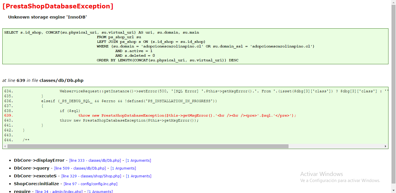

ivanauta Posted December 23, 2015 Share Posted December 23, 2015 Hola tengo este problema leí en otros temas del foro pero dicen que puede ser un modulo que esta dando problemas o una base de datos que se borró que puedo hacer? Muchas Gracias. Link to comment Share on other sites More sharing options...
FranIFS Posted December 26, 2015 Share Posted December 26, 2015 innoDB es un motor de almacenamiento que usa MySQL.. y sí, también prestashop, por tanto si no hay soporte de innodb (es extraño..) es normal que la tienda genere errores al acceder. Link to comment Share on other sites More sharing options...
ivanauta Posted December 28, 2015 Author Share Posted December 28, 2015 (edited) Gracias por responder tendré que consultar al hosting si tienen una respaldo del innoDB. Edited December 28, 2015 by ivanauta (see edit history) Link to comment Share on other sites More sharing options...
ivanauta Posted December 29, 2015 Author Share Posted December 29, 2015 Problema Solucionado. Efectivamente es un problema del hosting solo hay que avisarles para que lo solucionen, Gracias! Link to comment Share on other sites More sharing options...
