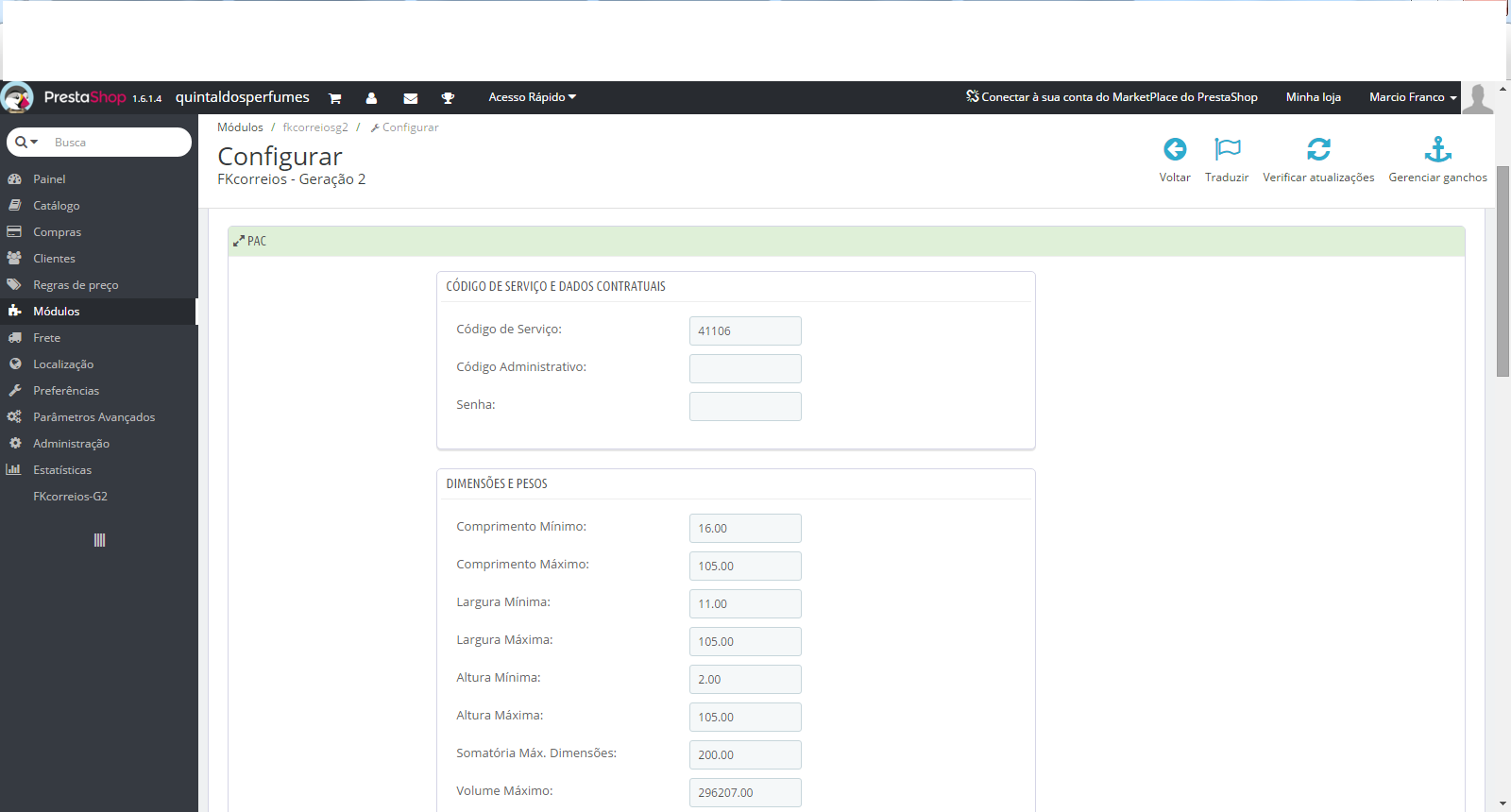

Gostaria de tirar uma dúvida com relação ao FKCorreios G2.
Pretendo fechar contrato com os correios para oferecer melhores valores no frete, porém preciso saber se o módulo FKCorreios G2 puxar automaticamente os valores com desconto do contrato, que são diferentes dos valores normais.
Vi que no módulo (print anexo) existem campos para especificar o código de serviço e dados contratuais do cliente junto ao correio.
Minha dúvida é: se o correio passar este código adm e senha, no momento que eu colocar o código de serviço referente a tabela com desconto, que é diferente deste que está no módulo, o sistema puxará as informações (valores) corretamente com os descontos?
Obrigado
