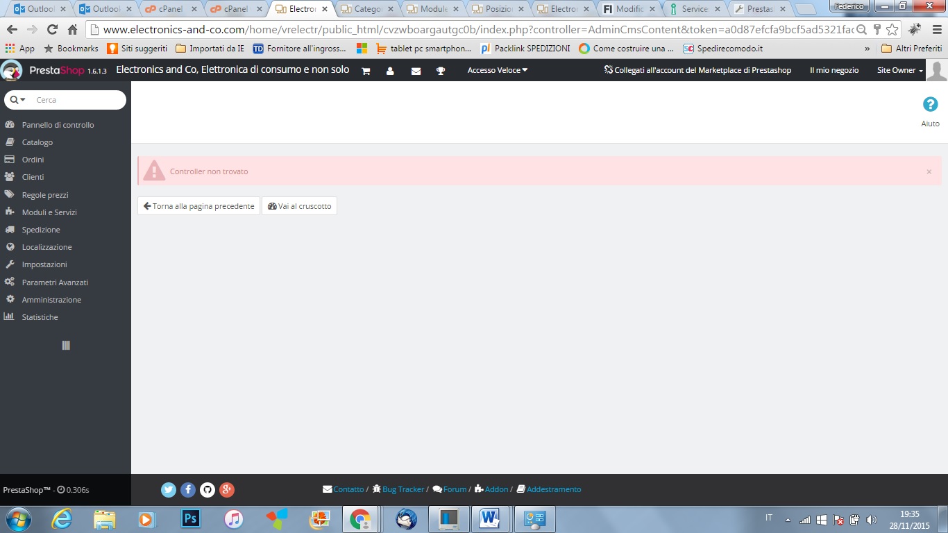

Ho un problema nell'aprire la pagina di gestione delle pag CMS, andando in impostazioni/CMS mi compare la pagina vuota con il solo errore "controller non trovato" e due soluzioni: tornare alla pagina precedente o vai al cruscotto
Il resto del sito funziona bene, inserimento/cancellazione prodotti, test ordini, modifiche varie
Giorni fà la pagina si apriva correttamente, ora dovrei inserire le condizioni di vendita e cookie policy ma non riesco a aprire neanche il gestionale, non la singola pagina
Ho fatto più prove ma il risultato è sempre lo stesso, l'errore
La versione utilizzata è la 1.6.1.3, mi è stata aggiornata automaticamente ieri, potrebbe essere questo? anche se ne dubito, eventualmente come posso fare il downgrade?

Un modulo, che non era più utilizzato la classe AdminCmsContent.
Abbiamo dovuto modificare una tabella di database ps_tab
Modulo che ha creato il problema homesliderpro
Ma non ho trovato nel pannello di amministrazione. Forse è già stato rimosso.
Questo problema è molto raro. Lì, perché l'unità è stata scritta male.

Ciao SupportPS, ho lo stesso identico problema, posso sapere come avete risolto?
ho identificato la tabella nel db.
127 16 AdminCmsContent homesliderpro 128 16 SlidersEverywhere homesliderpro
basta eliminarle?
