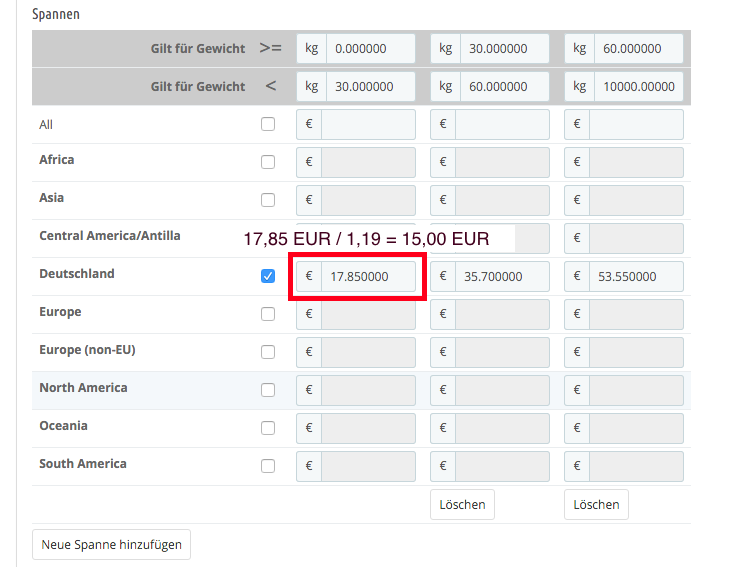

Versandkosten kann ich im Backend eingeben. Diese werden als Brutto Betrag übernommen. (kann man das umstellen, wenn ja, wo?)

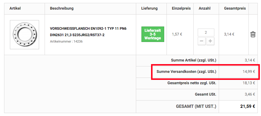

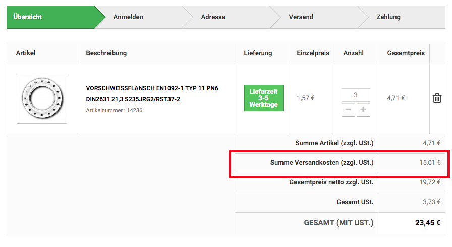

Mein Problem liegt nun in der Anzeige des Versandkosten Anteils. Diesen habe ich mit 17,85 EUR brutto eingegeben, was bei 19% Steuer so ziemlich genau 15,00 EUR netto sind. Je nach Warenkorbinhalt werden als Versandkosten jedoch 14,96 / 14,99 / 15,04 angezeigt und entsprechend falsch weitergerechnet.
Ist schon jemand auf das gleiche Problem gestossen und hat eine Lösung? Der Shop ist auf 1.6.1.2 aktualisiert
Anbei einen Ausschnitt aus dem Warenkorb.
