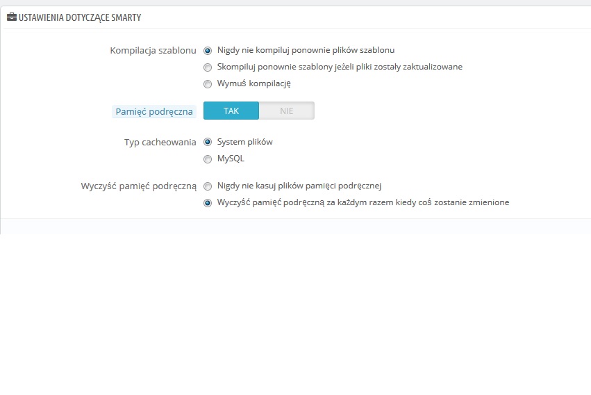

włączone "nigdy nie kompiluj ponownie..."
włączona pamięć podręczna
włączony cache przez system plików

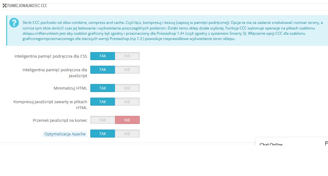

włączone wszystkie CCC

Teraz w momencie, gdy włącze w CCC "Przenieś JavaScript na koniec", to niestety nie wyświetla mi tego slidera - tak jest w tym momencie.

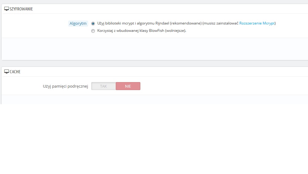

Nie nic nie reklamuje - wręcz przeciwnie chciałem zrobić antyreklamę hostingowi..
Przed chwilą całkowicie wyłączyłem "pamięć podręczną" w ustawieniach presty i z deka w szoku jestem... zaczęło nieźle śmigać.

Wracając do tematu szybkości działania strony to poszperałem trochę jeszcze w necie i zrobiłem takie zmiany w wydajności:
- Nigdy nie kompiluj ponownie plików szablonu
- Pamięć podręczna - Tak
- Inteligentna pamięć podręczna dla CSS - Tak
- Inteligentna pamięć podręczna dla JavaScript - Tak
Dzięki temu zdecydowanie przyśpieszyło ale przez to nie zawsze wszystkie zmiany które cały czas robię na stronie są widoczne od razu.

Wydajność > Kompilacja szablonu ustaw
-Skompiluj ponownie szablony jeżeli pliki zostały zaktualizowane
Lub czasowo jak robisz zmiany w szablonie aby były od razu widoczne
-Wymuś kompilację
