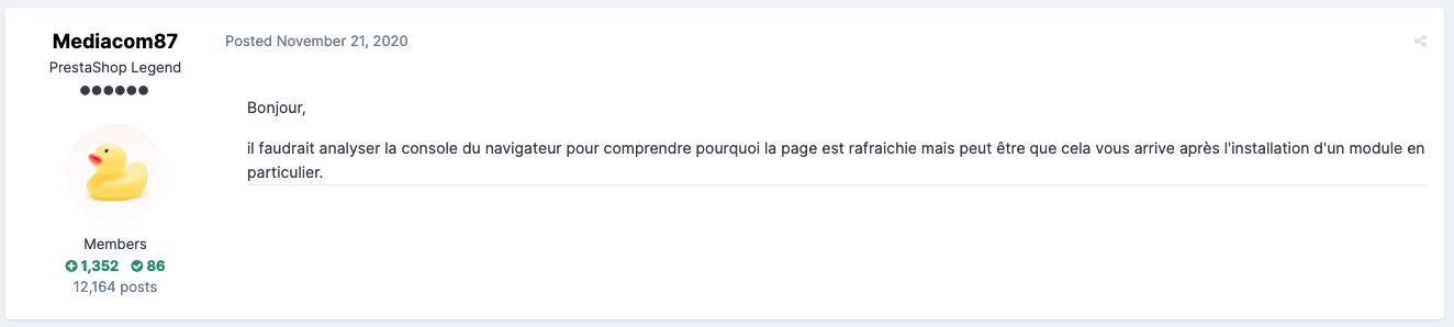

pour ma part je n ai pas trouver la solution, sur la console j ai un warning
DevTools failed to load SourceMap: Could not load content for https://academiedelongle.com/admin****/themes/default/css/admin-theme.css.map: HTTP error: status code 404, net::ERR_HTTP_RESPONSE_CODE_FAILURE
mais c est tout
