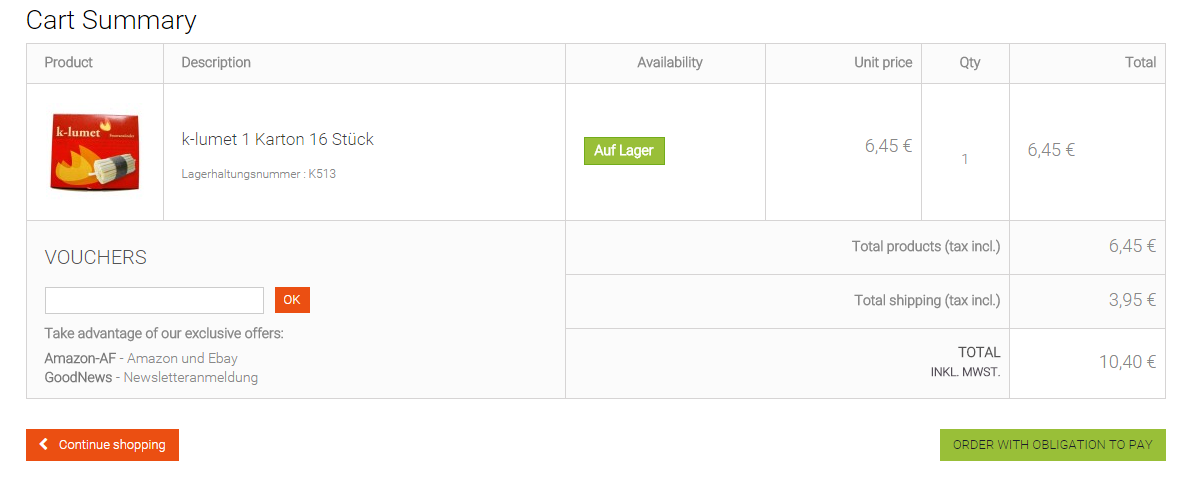

Bestellübersicht auf Englisch Fehler PS 1.6.1.2
irgendwie funktioniert das bei einem meiner shops nicht, dort ist immer der letzte Bestellschritt
die Zusammenfassung (Cart summary) in englisch
die übliche procedere hab ich alle durch
vielleicht liegts an der BETA- version 1.6.1.2 RC3? (bitte, bitte keine Belehrungen über Beta-Versionen, danke)
