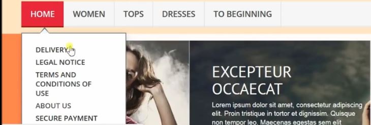

Ufasimba Posted July 5, 2016 Share Posted July 5, 2016 Bonjour à tous,Je souhaiterais modifier l'aspect de mes sous menus dans le blocktopmenu.Je sais que le fichier à modifier est celui-ci ../themes/default-bootstrap/css/modules/blocktopmenu/css/superfish-modified.css.Actuellement, j'ai l'affichage suivant:Je souhaite avoir un affichage comme celui-ci:Ci-après le contenu de mon fichier superfish-modified.css, quelles sont les modifications à faire pour arriver à l'affichage que je souhaite?Merci pour votre aide. Bien cordialement./*** ESSENTIAL STYLES ***/.sf-contener { clear: both; float: left; width: 100%; }.sf-menu,.sf-menu * { margin: 0; padding: 0; list-style: none; }.sf-menu { /* gere la longueur du block*/ position: relative; padding: 0; width: 100%; border-bottom: 3px solid #e9e9e9; background: #f6f6f6; } @media (max-width: 767px) { .sf-menu { display: none; } }.sf-menu ul { position: absolute; top: -999em; background: #fff; } @media (max-width: 767px) { .sf-menu ul { position: relative; } }.sf-menu ul li { width: 100%; }.sf-menu li:hover { visibility: inherit; /* fixes IE7 'sticky bug' */ }.sf-menu > li { float: left; border-right: 1px solid #d6d4d4; margin-bottom: -3px; } @media (max-width: 767px) { .sf-menu > li { float: none; position: relative; border-right: none; } .sf-menu > li span { position: absolute; right: 6px; top: 20px; width: 30px; height: 30px; z-index: 2; } .sf-menu > li span:after { font-family: "FontAwesome"; content: "\f067"; font-size: 26px; } .sf-menu > li span.active:after { content: "\f068"; } } .sf-menu > li > a { font: 600 18px/22px "Open Sans", sans-serif; text-transform: uppercase; color: #484848; display: block; padding: 17px 20px; border-bottom: 3px solid #e9e9e9; } .sf-menu > li.sfHover > a, .sf-menu > li > a:hover, .sf-menu > li.sfHoverForce > a { background: #333; border-bottom-color: #666666; color: #fff; }.sf-menu li li li a { display: inline-block; position: relative; color: #777777; font-size: 13px; line-height: 16px; font-weight: bold; padding-bottom: 10px; } .sf-menu li li li a:before { content: "\f105"; display: inline-block; font-family: "FontAwesome"; padding-right: 10px; } .sf-menu li li li a:hover { color: #333; }.sf-menu li ul { display: none; left: 0; top: 59px; /* match top ul list item height */ z-index: 99; padding: 12px 0px 18px 0px; -moz-box-shadow: rgba(0, 0, 0, 0.2) 0px 5px 13px; -webkit-box-shadow: rgba(0, 0, 0, 0.2) 0px 5px 13px; box-shadow: rgba(0, 0, 0, 0.2) 0px 5px 13px; } @media (max-width: 767px) { .sf-menu li ul { top: 0; } }.sf-menu li li ul { position: static; display: block !important; opacity: 1 !important; background: none; -moz-box-shadow: transparent 0px 0px 0px; -webkit-box-shadow: transparent 0px 0px 0px; box-shadow: transparent 0px 0px 0px; }.sf-menu li li li ul { padding: 0 0 0 20px; }.sf-menu li li li ul { width: 220px; }ul.sf-menu li:hover li ul,ul.sf-menu li.sfHover li ul { top: -999em; }ul.sf-menu li li:hover ul,ul.sf-menu li li.sfHover ul { left: 200px; /* match ul width */ top: 0; }ul.sf-menu li li:hover li ul,ul.sf-menu li li.sfHover li ul { top: -999em; }ul.sf-menu li li li:hover ul,ul.sf-menu li li li.sfHover ul { left: 200px; /* match ul width */ top: 0; }.sf-menu > li > ul { padding: 26px 30px 31px; width: 100%; } .sf-menu > li > ul > li > a { text-transform: uppercase; font: 600 12px/16px "Open Sans", sans-serif; /* font: 600 16px/20px "Open Sans", sans-serif; */ color: #333; } .sf-menu > li > ul > li > a:hover { color: #515151; }.sf-menu > li > ul > li { float: left; width: 20%; padding-right: 15px; } @media (max-width: 767px) { .sf-menu > li > ul > li { width: 50%; } } @media (max-width: 479px) { .sf-menu > li > ul > li { width: 100%; padding-bottom: 20px; } } @media (min-width: 768px) { .sf-menu > li > ul > li.first-in-line-lg { clear: left; } } @media (min-width: 480px) and (max-width: 767px) { .sf-menu > li > ul > li.first-in-line-xs { clear: left; } }.sf-menu > li > ul > li.category-thumbnail { width: 100% !important; float: none; clear: both; overflow: hidden; padding-right: 0; } .sf-menu > li > ul > li.category-thumbnail > div { float: left; padding-left: 10px; width: 33.333%; } @media (max-width: 479px) { .sf-menu > li > ul > li.category-thumbnail > div { width: 100%; padding-left: 0; padding-top: 10px; text-align: center; } } .sf-menu > li > ul > li.category-thumbnail > div:first-child { padding-left: 0; } .sf-menu > li > ul > li.category-thumbnail > div img { max-width: 100%; display: block; }.cat-title { display: none; } @media (max-width: 767px) { .cat-title { display: block; font: 600 18px/22px "Open Sans", sans-serif; text-transform: uppercase; color: #484848; display: block; padding: 17px 20px; border-bottom: 3px solid #e9e9e9; background: #f6f6f6; position: relative; } .cat-title:hover { background: #333; border-bottom-color: #666666; color: #fff; } .cat-title:after { display: block; font-family: "FontAwesome"; content: "\f067"; position: absolute; right: 15px; top: 18px; font-size: 26px; } .cat-title.active:after { content: "\f068"; } }.sf-menu li.sf-search { border: none; } .sf-menu li.sf-search input { display: inline; padding: 0 13px; height: 30px; line-height: 30px; background: #fff; margin: 13px 10px 0 0; font-size: 13px; color: #9c9b9b; border: 1px solid #d6d4d4; }#block_top_menu .category-thumbnail { clear: both; width: 100%; float: none; } #block_top_menu .category-thumbnail div { float: left; width: 33.33333%; } #block_top_menu .category-thumbnail div img { max-width: 100%; }#block_top_menu li.category-thumbnail { padding-right: 0; }/*# sourceMappingURL=superfish-modified.css.map */ Link to comment Share on other sites More sharing options...
