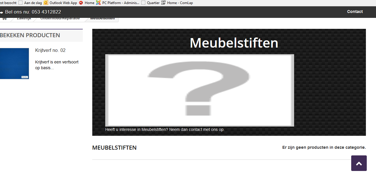

Nu zit ik alleen nog met de struggle dat de afbeeldingen die ik extra heb ingevoegd in bijvoorbeeld een beschrijving 'Vraagtekens' zijn. Is er een manier om dit in een keer aan te passen zodat ik niet afbeelding voor afbeelding hoe te wijzigen ..
Zal even een screenshot achter laten ! (:
Thanks!
Dat de URL's niet kloppen weet ik, maar de vraag is: is er een mogelijkheid om die allemaal in een keer te veranderen zodat ik niet link voor link hoef aan te passen in de backoffice?
