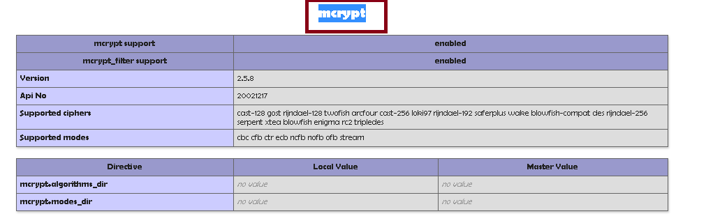

goiko111 Posted November 17, 2015 Share Posted November 17, 2015 miguelcrc, creo que te falta la libreria mcrypt en el servidor Link to comment Share on other sites More sharing options...
joseantgv Posted November 17, 2015 Share Posted November 17, 2015 miguelcrc, creo que te falta la libreria mcrypt en el servidor No, la página se quedaría en blanco. Link to comment Share on other sites More sharing options...

Aldeag Posted April 12, 2017 Share Posted April 12, 2017 Parece ser que para que el módulo de Redsys funcione con sha256 hay que tener activado mcrypt y yo no lo tengo y me dá ese error, aparece una página en blanco. ¿Alguien sabe como activar mcrypt? Link to comment Share on other sites More sharing options...
joseantgv Posted April 12, 2017 Share Posted April 12, 2017 Parece ser que para que el módulo de Redsys funcione con sha256 hay que tener activado mcrypt y yo no lo tengo y me dá ese error, aparece una página en blanco. ¿Alguien sabe como activar mcrypt? Te aconsejo que se lo pidas a tu hosting. Link to comment Share on other sites More sharing options...
Aldeag Posted April 13, 2017 Share Posted April 13, 2017 Te aconsejo que se lo pidas a tu hosting. ¿Me podrías decir como comprobarlo? Porque el hosting me dice que está activado, pero me dá ese mensaje de error. Pasando el mensaje al servicio de Redsys, me dice que es porque no está activado... ¿Eso se hace en Plesk, CPanel, o hay que añadir algo al php.ini ? Gracias. Link to comment Share on other sites More sharing options...
nadie Posted April 13, 2017 Share Posted April 13, 2017 ¿Me podrías decir como comprobarlo? Porque el hosting me dice que está activado, pero me dá ese mensaje de error. Pasando el mensaje al servicio de Redsys, me dice que es porque no está activado... ¿Eso se hace en Plesk, CPanel, o hay que añadir algo al php.ini ? Gracias. Create un info.php Es decir, coges el blog de notas u notepad++ https://notepad-plus-plus.org/download/v7.3.3.html Te creas un archivo/fichero con este contenido: <?php // Muestra toda la información, por defecto INFO_ALL phpinfo(); ?> Guarda el fichero con el nombre "infoServidor.php" Sube ese fichero al directorio de tu tienda, y luego accede a el mediante: tuweb.com/infoServidor.php Intenta buscar el bloque: mcrypt Adjunto pantallazo tuweb.com/infoServidor.php --- Si la tienes instalado en tu plan de alojamiento (que solia ser habitual) la extensión y la tienes desactivada, se activa en el "php.ini" Por otro lado la extensión la extensión mcrypt teóricamente quedara obsoleta a partir de la versión 7.1 de PHP. http://php.net/manual/es/migration71.deprecated.php Veo en tus mensajes anteriores que hablas de pagina en blanco ¿Habilitastes el debug: https://www.prestashop.com/forums/topic/232476-%C2%BFqu%C3%A9-hacer-cuando-se-queda-la-pantalla-en-blanco-en-prestashop/ ? Un Saludo, Link to comment Share on other sites More sharing options...
Aldeag Posted April 13, 2017 Share Posted April 13, 2017 Gracias por tu rápida contestación. En cuanto pueda lo pruebo. Link to comment Share on other sites More sharing options...
