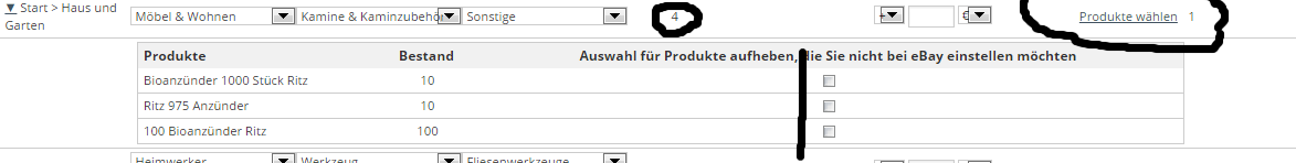

Hey Dudes,
also. Alle meine Artikel, auch die mit "&" Zeichen wurden jetzt Syncronisiert.
Das Problem war wie von radler64 schon angedeutet ein Konfigurationsproblem. Oder sagen wir es anders: ICH habe die Nutzung des Moduls falsch verstanden.
Ein Bild sagt mehr als 1000 Worte:
Ich hatte bisher überall "Do not synchronise" und den Hacken bei Sync EAN.....
...Aber er Synchronisiert ja nur dann "Does not apply", WENN eine EAN/ MPN etc zugewiesen wurde.....
Von daher in meinem Fall "Problem" gelöst. Es war jedoch diesmal vor dem Monitor in diesem speziellen Fall.
Edited by Lausli (see edit history)
  • Like 1
Share this post
Link to post
Zweiter Punkt, ganz wichtig, wenn es bei jemanden nicht geht mit "Marke" nicht mit einem Gültigen Wert belegt:
Wer Probleme mit dem eBay Modul hat, kann mich gern anschreiben oder hier ins Forum. Ich glaube mittlerweile alles über das Modul zu wissen ^^
Zumindest kann ich alle meine 500 Artikel ohne Probleme Synchronisieren. Kein einziger Fehler mehr.
